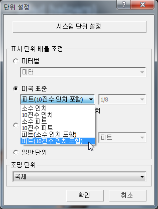

표시 단위 배율 설정:
    주: 미국이 아닌 다른 지역에서 제품을 사용하고 있는 경우 다음 단계에서 미터법 표시 단위 배율을 사용하도록 선택할 수 있습니다. 배율은 3ds Max의 기본적인 일반 단위 설정이 아닌 실제 측정이라는 점이 중요합니다.
  1. 응용 프로그램 메뉴에서 재설정을 선택하여 3ds Max를 재설정합니다.
    이 자습서를 시작할 때는 특정 파일을 로드하지 않아도 됩니다. 자습서를 진행하는 도중에 진도를 놓친 경우 "스냅샷" 장면을 열어 자습서를 완료할 수 있습니다.
  2. 메뉴모음에서 사용자 정의 단위 설정을 선택합니다.
    단위 설정 대화상자가 나타납니다.
  3. 필요한 경우 표시 단위 배율 조정 그룹에서 미국 표준을 선택합니다.
    필요한 경우 배율을 피트(10진수 인치 포함)로 설정합니다.
    주: 시스템 단위 설정은 현재 상태로 유지합니다. 다른 시스템 단위를 사용하는 파일을 로드한 후 또는 사용 중인 파일이 너무 크거나 너무 작아서 값이 숫자 항목 필드에 제대로 나타나지 않는 경우 시스템 단위가 변경되어 기본 설정(인치)으로 재설정됩니다.
  4. 확인을 클릭하여 변경 사항을 적용합니다.
    이제 특정 항목을 만들면 해당 측정값이 익숙한 실제 용어로 명령 패널에 표시됩니다.
