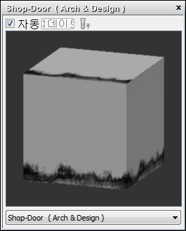

    이 파일은 문의 아래쪽에 있는 먼지를 표시합니다.
    첫 번째 혼합 작업에 사용되는 비트맵

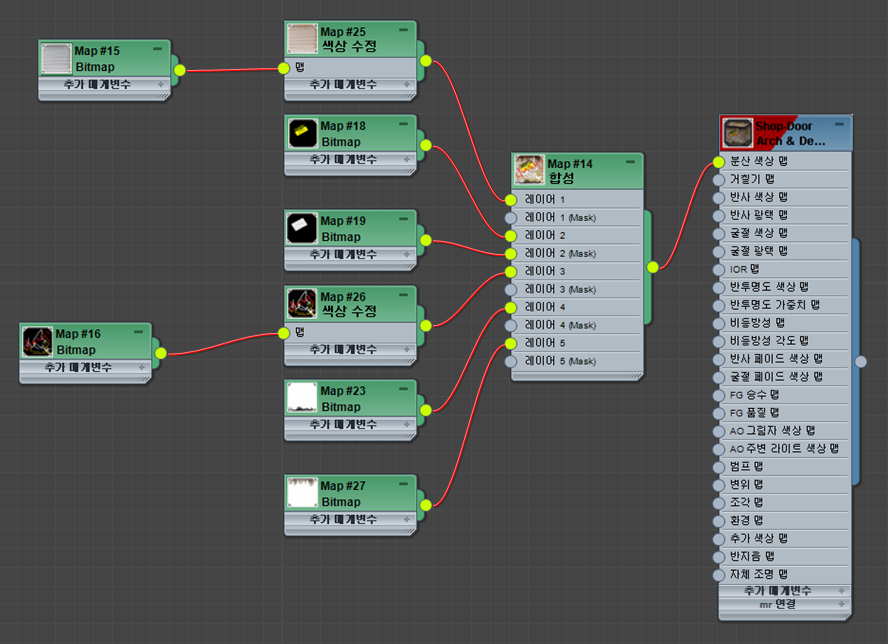

  4. 합성 맵의 레이어 4 구성요소에 새 비트맵 노드를 와이어링합니다.
    이 파일은 알파 채널이 없는 .jpg 이미지입니다. 아래에 있는 모든 레이어가 완전히 가려집니다.

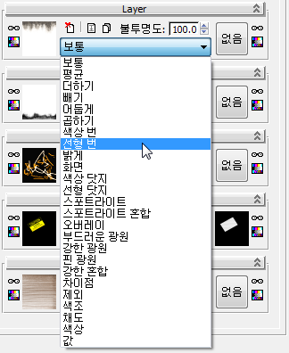

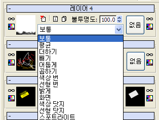

  5. 레이어 4 롤아웃에서 혼합 모드 드롭다운 리스트를 엽니다.
    지금까지 사용했던 법선 모드 외에도 다양한 방법을 사용하여 레이어를 혼합할 수 있습니다.
  6. 리스트에서 몇 가지 옵션을 선택하여 혼합 기술을 실험합니다.
    옵션은 PhotoShop 및 Combustion과 같은 페인트 프로그램에서 사용 가능한 옵션과 유사합니다. 각 혼합 옵션의 기능에 대한 설명은 3ds Max 도움말을 참조하십시오.

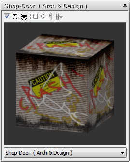

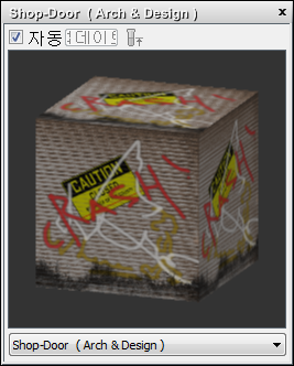

  7. 리스트에서 곱하기를 선택합니다.
    곱하기를 사용한 첫 번째 혼합 작업
    이 옵션은 합성에 있는 모든 레이어의 색상 값을 곱합니다. 흰색이 아닌 색상 채널은 값이 1.0보다 작으므로 곱하면 더 어두운 색상이 생성됩니다. 이제 이 상태를 수정합니다.
  8. 레이어 4 롤아웃에서 불투명도 값을 80.0으로 변경한 다음 키를 누릅니다.
    맨 위 레이어의 불투명도를 줄이면 더 밝은 오염 오버레이가 생성됩니다.

  3. 합성 맵의 레이어 5 구성요소에 새 비트맵 노드를 와이어링합니다.
    이 파일도 .jpg 이미지이므로 아래에 있는 모든 레이어가 가려집니다.

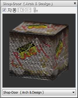

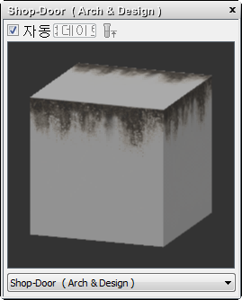

  4. 레이어 5 롤아웃의 혼합 모드 드롭다운 리스트에서 선형 번을 선택합니다.
    선형 번 혼합 작업은 새 먼지 맵을 기본 레이어와 결합합니다.
    선형 번을 사용한 두 번째 혼합 작업
    선형 번은 맨 위 레이어의 픽셀 색상을 기본 레이어의 색상과 결합합니다. 레이어 5 색상이 어두울 수록 효과는 커집니다. 결과적으로 기본 혼합이 어무 어둡습니다.

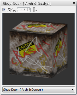

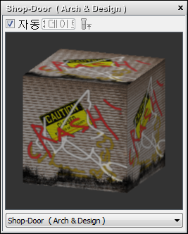

  5. 레이어 5 롤아웃에서 불투명도 값을 70.0으로 변경한 다음 키를 누릅니다.
    이제 문 위쪽에 있는 먼지가 아래쪽에 있는 먼지와 마찬가지로 다른 텍스처와 잘 혼합됩니다.

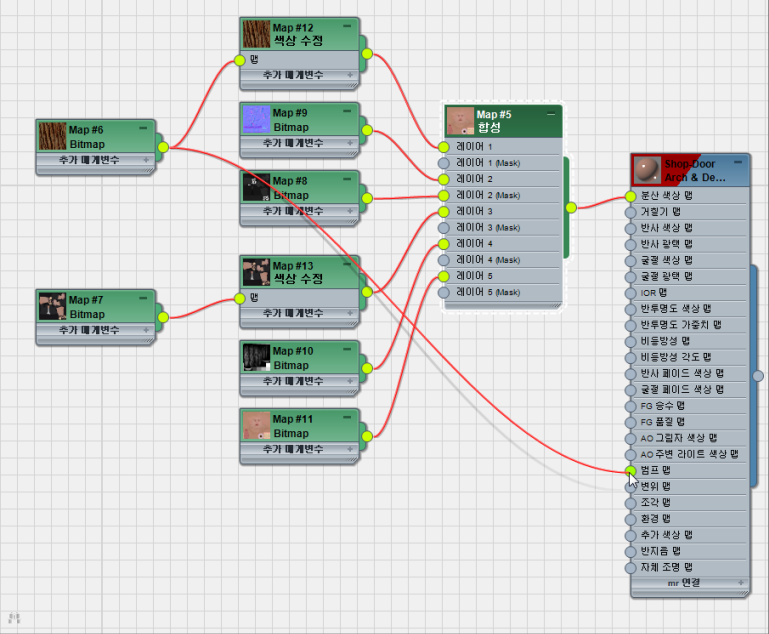

  5. 슬레이트 재질 편집기에서 (범위 확대/축소)를 클릭하여 전체 재질 트리를 표시하고 L 키를 눌러 레이아웃을 정렬합니다.
  6. 왼쪽 위에 있는 shutters.jpg가 포함된 원래 비트맵 노드 한 개를 Shop Door 재질 노드의 범프 맵 구성요소에 와이어링합니다.
