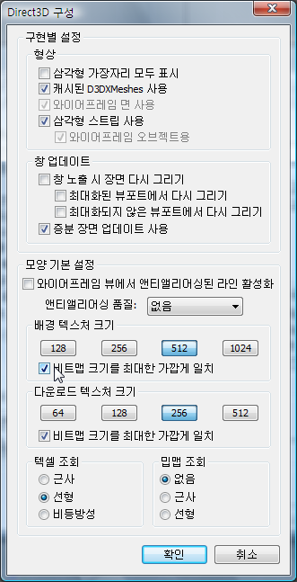

  2. 뷰포트 탭으로 이동한 다음 드라이버 표시 드라이버 구성을 클릭합니다.
    3ds Max에 사용하고 있는 그래픽 드라이버(OpenGL 또는 Direct3D)에 대한 구성 대화상자가 열립니다.
  3. 드라이버에 따라 비트맵 크기를 최대한 가깝게 일치라는 레이블이 지정된 확인란이 하나 또는 두 개 표시됩니다. 하나인 경우 해당 확인란을 켜고, 두 개인 경우 둘 다 켭니다.
    Direct3D 드라이버에 대한 구성 대화상자
  4. 확인을 클릭하여 드라이버 구성 대화상자를 닫고 확인을 다시 클릭하여 기본 설정 대화상자를 닫습니다.
