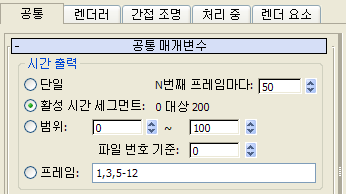

  1. (렌더 설정)을 클릭하거나 F10 키를 누릅니다.
  2. 렌더 설정 대화상자 공통 매개변수 롤아웃의 공통 패널에서 시간 출력 그룹을 찾습니다. 출력을 단일에서 활성 시간 세그먼트로 변경한 다음 N번째 프레임마다를 50으로 변경합니다.
    그러면 프레임 0부터 프레임 200까지 애니메이션 기간을 따라 샘플링된 다섯 개의 프레임이 렌더링됩니다. 5개 프레임을 렌더링하는 데 약 5-10분 정도 걸립니다. 이 단원에 소요할 시간에 맞게 N번째 프레임마다 값을 조정합니다.

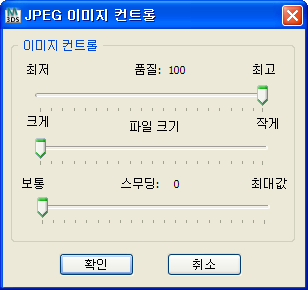

    3ds Max에 JPEG 이미지 컨트롤 대화상자가 열립니다.
  6. 품질 값을 100%로 변경한 다음 확인을 클릭합니다.
