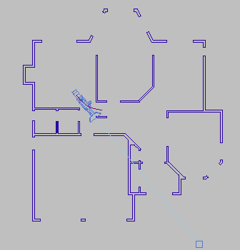

    이제 바닥 평면도와 카메라가 표시됩니다.
    필요한 경우 F3 키를 눌러 와이어프레임 표시 모드로 전환하고 맨 위 뷰포트에 그리드가 표시되면 G 키를 눌러 그리드 표시를 끕니다.
  3. (영역 확대/축소)를 클릭하고 뷰포트에서 직사각형을 드래그하여 홀이 서재에 닿는 영역을 더 가깝게 확대합니다. 서재는 집의 왼쪽 위에 있는 방입니다.

  3. 뷰포트에서 방의 오른쪽을 클릭하여 폴리라인 만들기를 시작하고(그림의 화살표 참조) 왼쪽으로 이동한 다음 이동할 때 클릭하여 추가 정점을 설정합니다. 네 번째 정점 다음에 마우스 오른쪽 버튼을 클릭하여 선을 완성합니다. 다음 그림과 같이 나타나야 합니다.
