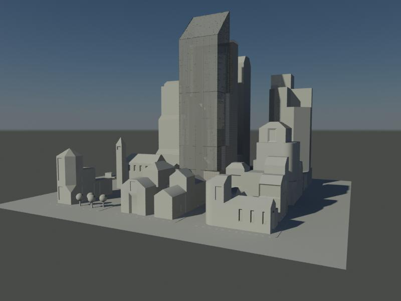

    하드웨어 음영 처리된 뷰포트는 대화식 표시에 적합합니다. 그러나 하드웨어 음영 처리에는 렌더링의 전체 세부 정보가 포함되지 않습니다. 또한 하드웨어 음영 처리에서는 정오의 조명이 있는 뷰포트의 이전 그래픽에서 볼 수 있듯이 아티팩트를 생성하기도 합니다. 향후 연구를 위해서나 프리젠테이션을 만들기 위해 그림자를 렌더링할 수 있습니다.

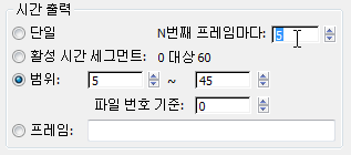

  2. 공통 매개변수 롤아웃 시간 출력 그룹에서 범위를 프레임 5부터 45(0800에서 1600시간)까지 설정합니다. 또한 N번째 프레임마다를 5로 설정합니다.
    주 일광 시간 동안 9개의 스냅샷 프레임을 렌더링합니다.

    스냅샷 세트에서 완전히 렌더링된 프레임
