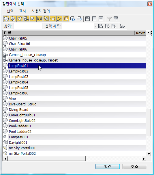

  2. H 키를 눌러 장면에서 선택 대화상자를 열고 LampPost01을 클릭하여 강조 표시한 다음 확인을 클릭합니다.
    주: 대화상자에 여섯 개의 가로등 기둥이 모두 강조 표시되면 선택 종속 선택을 선택하여 이 옵션을 끕니다.

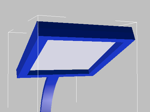

  5. (범위 확대/축소)를 클릭하여 가로등 기둥을 더 자세히 표시합니다. 라이트 패널이 명확하게 표시될 때까지 계속 확대합니다.

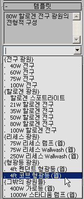

  1. 수정 패널로 이동합니다. 템플릿 롤아웃에서 드롭다운 리스트를 열고 4ft 코브 형광등(웹)을 선택합니다.
    기본적으로 이 오브젝트 유형은 라이트를 점으로 방사합니다. 그러나 오브젝트가 가로등 기둥 패널의 형상에 해당되는 직사각형 영역으로 라이트를 방사하도록 할 수 있습니다.
  2. 모양/영역 그림자 롤아웃 라이트 방사 위치(모양) 그룹의 드롭다운 리스트에서 직사각형을 선택합니다.
  3. 직사각형 경계 상자가 가로등 기둥 라이트 패널의 치수와 같아질 때까지 길이 및 폭 스피너 화살표를 드래그합니다.

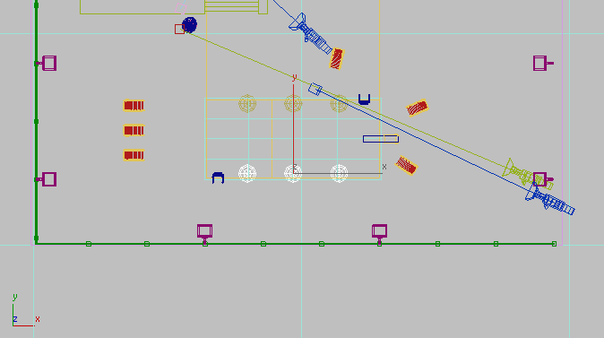

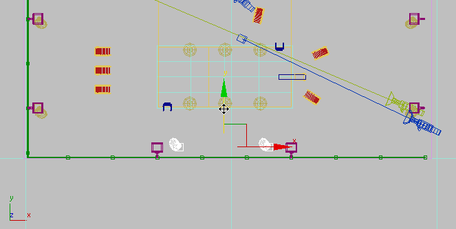

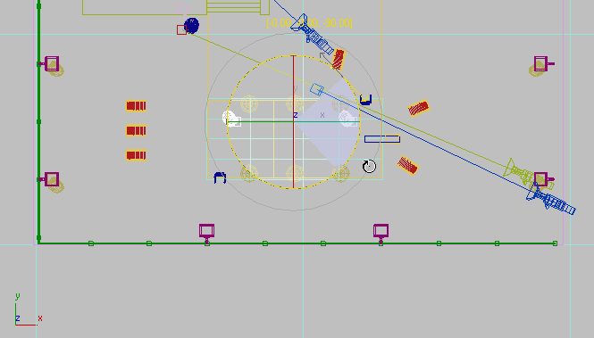

  1. 다음 그림과 같이 맨 위 뷰포트를 활성화하고 +Z를 눌러 여섯 개의 가로등 기둥에 대한 뷰로 돌아간 다음 (선택 및 이동)을 사용해 키를 누른 채 라이트 오브젝트를 인접한 가로등 기둥에 복제합니다. 복제된 라이트를 원본의 인스턴스로 설정합니다.

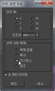

  2. 맨 위 뷰포트에서 키를 누른 채 클릭하여 첫 번째 라이트를 선택(데크 라이트 두 개 모두 선택되어 있어야 함)한 다음 주 도구 모음에서 (미러)를 클릭합니다.
  3. 미러 대화상자 미러 축 그룹에서 X가 선택되어 있는지 확인합니다. 선택 사항 복제 그룹에서 인스턴스를 선택하고 확인을 클릭합니다.
  4. 맨 위 뷰포트에서 을 사용해 복제한 라이트 오브젝트를 수영장 반대쪽에 있는 가로등 기둥으로 이동합니다.
  5. 전면 뷰포트를 활성화하고 을 사용해 가로등 기둥의 맨 위를 확대합니다.
  6. 두 개의 새로운 라이트가 설비의 아래쪽 표면에 닿을 때까지 X축을 따라 드래그합니다.

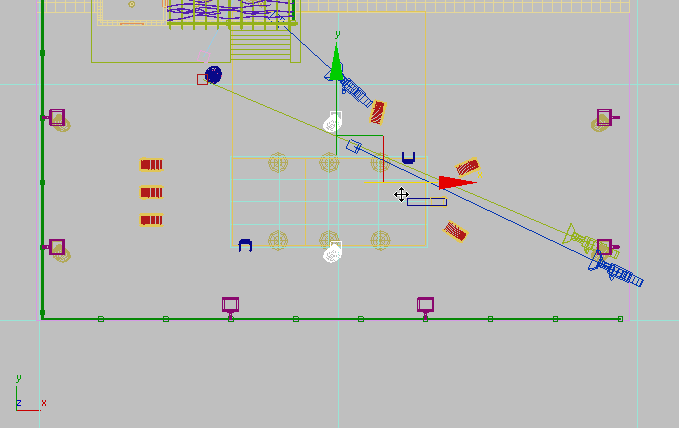

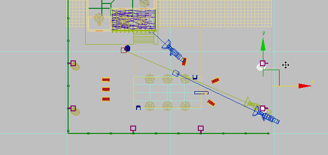

  1. 다음 그림과 같이 맨 위 뷰포트에서 키를 누른 채 나머지 두 가로등 기둥 사이의 중간점으로 라이트 오브젝트를 복제합니다. 복제본을 다시 인스턴스로 설정합니다.
  2. 주 도구 모음에서 (각도 스냅 토글)을 켭니다.

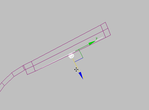

  3. 을 사용해 Z축을 기준으로 라이트의 위치를 –90도 회전합니다.
  4. 다음 그림과 같이 라이트가 나머지 두 가로등 기둥과 일직선이 될 때까지 Y축에서 이동합니다.
  5. 을 사용해 각 라이트의 위치가 해당 가로등 기둥 내부로 조정될 때까지 X축에서 개별적으로 라이트를 이동합니다.
  6. 왼쪽 뷰포트에서 을 사용해 방금 위치를 조정한 라이트 오브젝트를 확대합니다.
  7. 필요한 경우 을 사용해 두 라이트가 설비의 전면 가장자리 근처에 배치될 때까지 X축을 따라 이동합니다.

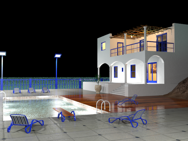

장면을 렌더링하여 조명 확인:
  1. 카메라-테라스 뷰포트를 활성화하고 을 사용해 장면을 렌더링합니다.
    이러한 최신 라이트 오브젝트를 추가하여 장면을 렌더링하는 시간이 현저하게 늘어났습니다.
    이제 수영장 주변 영역은 조명이 비추지만 장면은 계속 조명이 약한 상태입니다. 형광 라이트 오브젝트의 강도를 약간 조정해야 합니다.

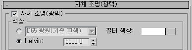

  5. 자체 발광(광택) 롤아웃에서 자체 발광(광택)을 켭니다.
    색상 그룹의 컨트롤을 사용하면 글로우 재질의 색상을 지정할 수 있지만 기본 필터 색상인 흰색을 변경하지 않고 유지합니다.
    조명 그룹에서 물리적 단위(cd/m 2 )를 선택합니다. 나중에 글레어와 같은 조명 효과를 추가하도록 선택하면 이 값을 조정하여 결과를 미세 조정할 수 있습니다. 지금은 이 설정을 변경하지 않고 평방 미터당 1500칸델라로 유지합니다.

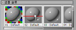

  3. 왼쪽에 있는 재질/맵 브라우저 패널에서 샘플 슬롯 그룹으로 이동합니다.
  4. 렌더 설정 대화상자에서 카메라 셰이더 출력 버튼을 드래그하여 사용되지 않은 샘플 슬롯에 드롭합니다. 맵을 드롭할 수 있으면 샘플 슬롯을 가로질러 빨간색 막대가 표시됩니다.
    3ds Max에 인스턴스인지, 복사본인지를 묻는 메시지가 표시됩니다. 인스턴스가 선택되어 있는지 확인하고 확인을 클릭합니다.

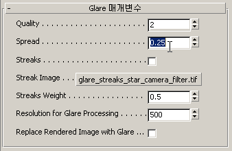

  7. 활성 뷰에서 글레어 노드를 두 번 클릭하여 오른쪽의 매개변수 편집기 패널에 해당 매개변수를 표시합니다.
  8. 글레어 매개변수 롤아웃에서 확산 값을 2.0에서 0.25로 변경합니다.

    라이트에 글레어 효과를 추가하여 렌더링된 장면
    두 이미지를 비교하여 글레어 효과를 확인합니다. 이 효과는 데크의 가로등 기둥에서 가장 뚜렷하게 나타나지만 기둥에 가려지지 않은 발코니 라이트에서도 확인할 수 있습니다.
