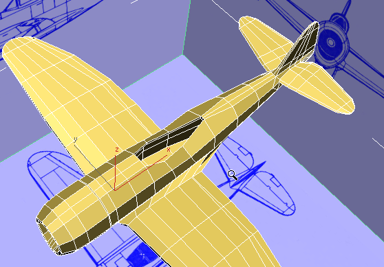

  1. 투시 뷰포트에서 확대/축소, 이동 및 궤도를 수행하여 전체 비행기 또는 비행기의 대부분이 더 일반적으로 보이도록 합니다. 조종석 영역에서 내려다 보도록 뷰의 각도를 조정합니다.

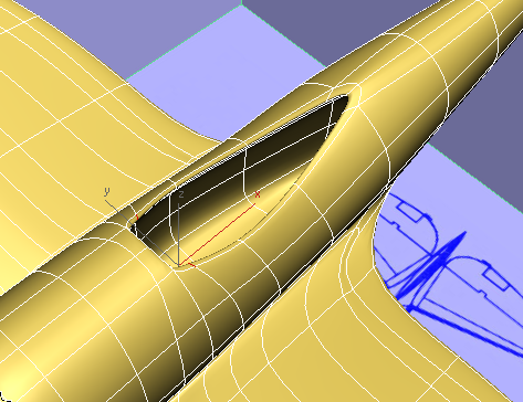

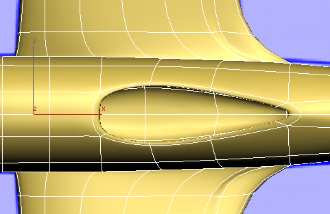

  2. 리본 편집 패널에서 (NURMS)를 켠 다음 리본 NURMS 사용 패널에서 반복 횟수를 일반적인 값(P-47의 경우) 2로 늘립니다.
    모델은 멋지게 스무딩되고 조종석은 전체적으로 스무딩됩니다. 이 결과는 맨 위 뷰포트에서 확인하는 것이 가장 쉽습니다.
    그러나 청사진 이미지에는 조종석의 선행 가장자리가 직선으로 표시됩니다. 이 문제는 일부 가장자리를 추가하여 수정할 수 있습니다. 엔진 커버의 공기 흡입구 부분을 미세 조정할 때 확인한 것처럼 가장자리를 너무 가깝게 배치하면 NURMS 스무딩의 효과가 저하됩니다.

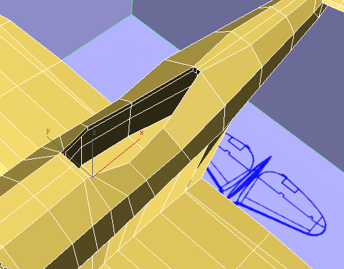

  4. (가장자리) 하위 오브젝트 수준으로 이동합니다.

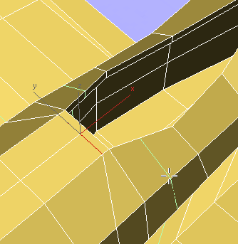

  5. 리본 편집 패널에서 (신속한 루프)를 켭니다. 조종석의 선행 가장자리와 현재 해당 가장자리 앞에 있는 가장자리 루프의 중간쯤에 가장자리의 새 측면 루프를 추가합니다.
    팁: 이 단계와 다음 단계에서는 투시 뷰포트를 사용하고 변경하기 전에 을 사용해 확대해야 할 수 있습니다.
  6. 마우스 오른쪽 버튼을 클릭하여 신속한 루프를 끕니다.

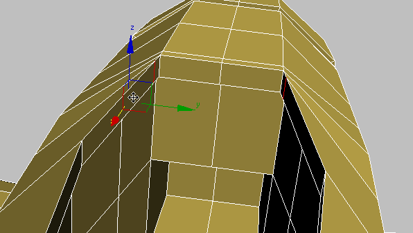

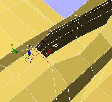

  7. 을 사용해 클릭하고 키를 누른 채 클릭하여 방금 만든 새 루프에서 기체 맨 위에 있는 가장자리 두 개를 선택합니다.
  8. 리본 편집 패널에서 (가장자리로 제약)을 활성화합니다.
  9. 을 사용해 두 가장자리를 이동하여 조종석의 선행 가장자리에 가깝게 배치합니다.

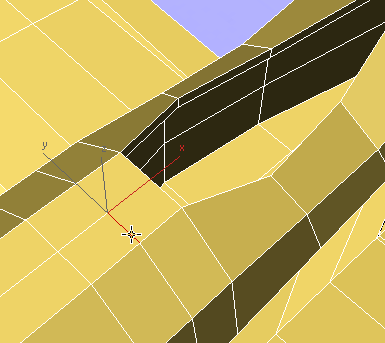

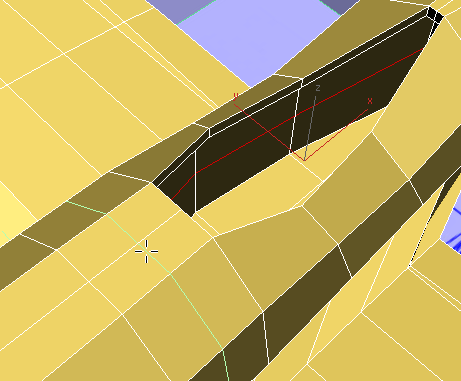

  10. (신속한 루프)를 다시 켜고 조종석의 선행 가장자리 뒤에 있는 가장자리의 또 다른 측면 루프를 뒤에 오는 가장자리 중간에 추가합니다.
  11. 마우스 오른쪽 버튼을 클릭하여 신속한 루프를 끕니다.

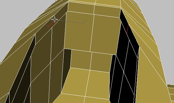

  12. 을 사용해 클릭하고 키를 누른 채 클릭하여 방금 만든 새 루프에서 조종석 테두리를 따라 작은 가장자리 두 개를 선택합니다.
    두 가장자리를 모두 선택하려면 을 사용해 투시 뷰를 궤도 선회해야 합니다.
  13. 을 사용해 두 개의 테두리 가장자리를 앞쪽으로 이동하여 조종석의 선행 가장자리에 가깝게 배치합니다.
  14. 리본 편집 패널에서 (없음으로 제약)을 활성화합니다.
  15. (오브젝트 선택)을 클릭하여 이동을 종료합니다.
  16. +Z를 여러 번 눌러 투시 뷰 변경을 실행 취소하고 P-47의 오버헤드 뷰로 돌아갑니다.
  17. 리본 편집 패널에서 (NURMS)를 켭니다.
    이제 조종석의 선행 가장자리가 청사진 이미지처럼 직선입니다.
