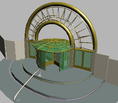

뷰포트에서 회전문만 자동으로 돌아가면 허전해 보입니다. 병합 명령을 사용하면 출입구 장면에서 병합하여 컨텍스트에 이 회전문을 넣을 수 있습니다.
파라메트릭 문의 개구부도 애니메이션해 보겠습니다.
단원 설정:
장면 병합:

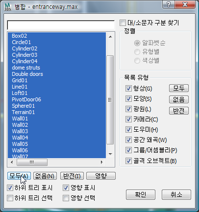

  1. 응용 프로그램 메뉴에서 가져오기 병합을 선택하고 ₩startup₩revolving_door₩entranceway.max로 이동하여 열기를 클릭합니다.
    파일 이름을 클릭하면 파일 병합 대화상자에 장면 축소판이 표시됩니다.
  2. 병합 대화상자에서 모두 버튼을 클릭하여 장면의 오브젝트를 모두 선택한 다음 확인을 클릭합니다.
    중복 이름 대화상자가 나타나면 중복 오브젝트에 대해 건너뛰기를 클릭합니다.

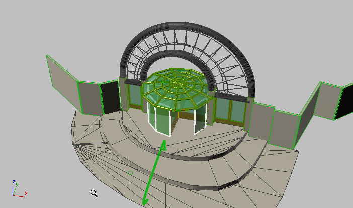

    이제 회전문이 출입구 가운데에 배치됩니다.
  3. 투시 뷰포트의 빈 영역을 클릭하여 모든 오브젝트의 선택을 취소합니다.
  4. 투시 뷰포트에서 (확대/축소)을 클릭한 다음 이중문이 표시되도록 다시 확대/축소합니다. 사용자 관점에서 보면 회전문 오른쪽에 있습니다.

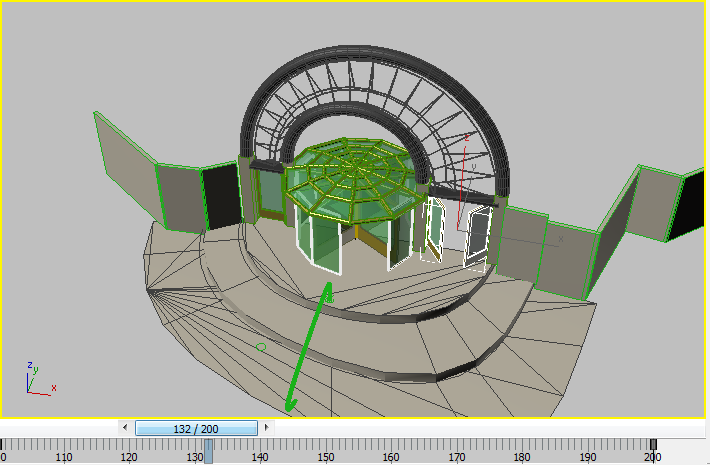

  8. 을 클릭하여 첫 번째 프레임으로 이동한 다음 을 클릭하여 애니메이션을 재생합니다.
    회전문이 돌아가고 이중문이 열립니다.

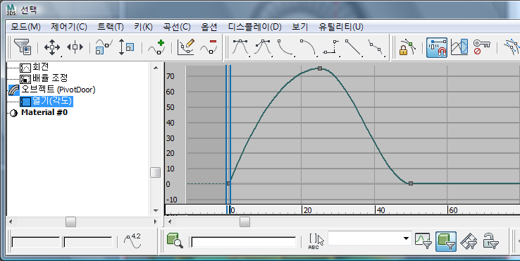

    트랙 뷰를 사용하면 애니메이션 전체에서 문이 반복해서 열리고 닫히도록 할 수 있습니다.

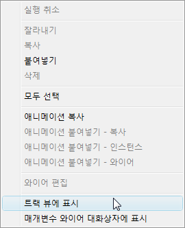

  3. 수정 패널에서 애니메이션된 열기 매개변수를 찾고 숫자 필드 안쪽을 마우스 오른쪽 버튼으로 클릭합니다. 메뉴가 나타나면 트랙 뷰에 표시를 선택합니다.
    트랙 뷰 – 곡선 편집기 창이 열리고 이중문 열기 매개변수가 강조 표시됩니다.
  4. 트랙 뷰 도구 모음에서 (매개변수 곡선이 범위를 벗어난 유형임)을 클릭합니다.

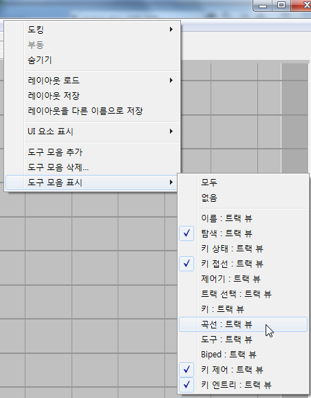

    이 버튼이 표시되지 않으면 트랙 뷰 도구 모음의 빈 영역을 마우스 오른쪽 버튼으로 클릭하고 팝업 메뉴에서 도구 모음 표시 곡선: 트랙 뷰를 선택합니다.
  5. 매개변수 곡선이 범위를 벗어난 유형임 대화상자에서 핑퐁 그래프를 클릭해 활성화합니다. 그러면 그래프 아래의 버튼이 강조 표시됩니다.
    확인을 클릭하여 변경 사항을 적용하고 대화상자를 닫은 다음 을(를) 사용해 선택한 트랙 뷰 대화상자를 닫습니다.
  6. 을 클릭하여 애니메이션을 다시 재생합니다.
    이제 애니메이션 전체에서 문이 열리고 닫힙니다.
