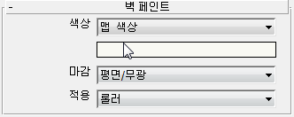

  5. 매개변수 편집기 벽 페인트 롤아웃에서 색상 견본을 클릭합니다.
    3ds Max에 색상 선택기가 열립니다.
  6. 색상 선택기에서 색상에 다음과 같이 값을 할당합니다.
    • 색조: 0.19
    • 채도: 0.2
    • 값: 1.0
    이제 페인트 색상이 연한 노란색이 됩니다.
  7. 확인을 클릭하여 색상 선택기를 닫습니다.
    페인트 마감은 평면/무광으로 설정된 상태로 유지하고 응용 프로그램은 롤러로 설정된 상태로 유지합니다.

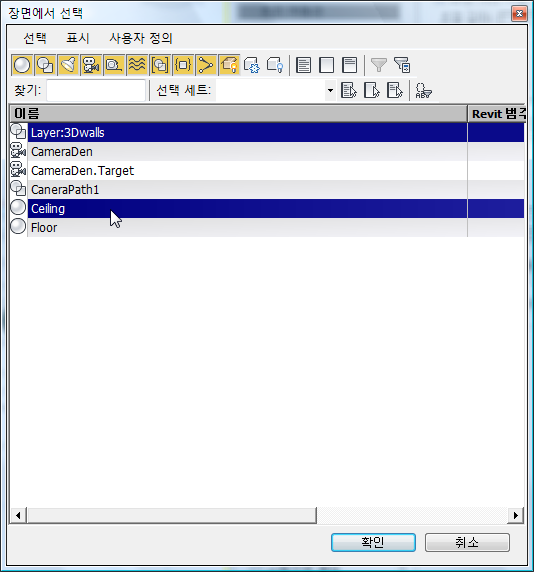

  1. 3ds Max 주 도구 모음에서 (이름별 선택)을 클릭하여 장면에서 선택 대화상자를 표시합니다. 리스트에서 클릭하고 키를 누른 채 벽 및 천장 오브젝트를 클릭하여 선택한 다음 확인을 클릭합니다.

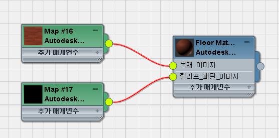

  2. 재질/맵 브라우저에서 Autodesk Hardwood 항목을 활성 뷰로 드래그합니다. 이 항목은 재질 mental ray 그룹에도 있습니다.
    Autodesk Hardwood 재질에는 두 개의 비트맵이 내장되어 있습니다. 슬레이트 재질 편집기에서 (범위 확대/축소)를 클릭하여 주 재질 노드 및 두 개의 비트맵 노드를 표시합니다.
    나무 무늬결 텍스처가 포함된 첫 번째 비트맵을 사용하며, 두 번째 비트맵은 사용하지 않습니다.
    위험: 3ds Max에서는 Autodesk 재질에서 비트맵의 연결을 끊거나 일부 다른 종류의 맵으로 바꿀 수 있습니다. 그러나 이렇게 하면 AutoCAD와 같은 다른 Autodesk 응용 프로그램에서 Autodesk 재질을 읽을 수 없으므로 Autodesk 재질 비트맵 노드는 항상 현재대로 유지하는 것이 좋습니다. 호출되는 텍스처 파일을 변경하거나 해당 설정을 조정할 수 있지만 연결을 끊거나 3ds Max에서만 지원되는 맵 유형으로 바꾸지 마십시오.

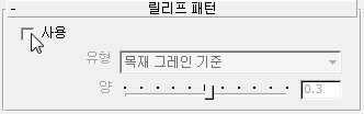

  5. 릴리프 패턴 롤아웃에서 사용 확인란을 끕니다.
    두 번째 비트맵을 Hardwood 재질에 대한 범프 맵으로 사용할 수 있지만 이 장면의 바닥에는 부드러운 광택이 적용되어 있으므로 필요하지 않습니다.

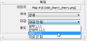

  6. 나무 롤아웃에서 마침 값을 새틴 니스로 변경합니다.

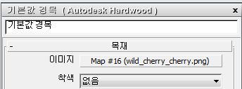

  7. 첫 번째 비트맵 노드(나무 이미지 구성요소로 와이어링된 노드)를 두 번 클릭하여 해당 매개변수를 표시합니다.

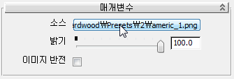

  8. 매개변수 롤아웃에서 소스 버튼(현재 이 버튼의 레이블은 기본 나뭇결 맵임)을 클릭합니다.
    3ds Max에 비트맵 이미지 파일 선택 대화상자가 열립니다.
  9. 파일 대화상자에서 파일 유형 모든 형식을 선택합니다. ₩3ds max 2014 tutorials₩sceneassets₩images₩ 폴더로 이동합니다. cherry.jpg를 선택한 다음 열기를 클릭합니다.

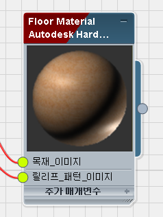

  10. 비트맵을 변경하면 바닥 재질 노드의 제목 표시줄에 있는 미리 보기에 새로운 나뭇결이 표시됩니다.
    팁: 두 번 클릭하여 미리 보기를 확대합니다.

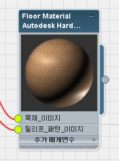

  11. 바닥 재질 노드를 클릭하여 활성화한 다음 슬레이트 재질 편집기 도구 모음에서 (음영 처리된 재질을 뷰포트에 표시)를 설정하여 나뭇결 맵을 음영 처리된 뷰에 표시합니다. 기존 뷰포트 드라이버를 사용하는 경우 이 버튼의 툴팁이 "뷰포트에 표준 맵 표시"로 표시됩니다.
    3ds Max에서 빨간색 각도 모양으로 재질을 표시하여 뷰포트에 맵 표시가 활성화되어 있음을 나타냅니다. 이 빨간색 플래그는 재질 노드의 방향, 재질/맵 브라우저 장면 재질 그룹 및 슬레이트 재질 편집기의 오른쪽 위에 있는 탐색기 창에 나타납니다.

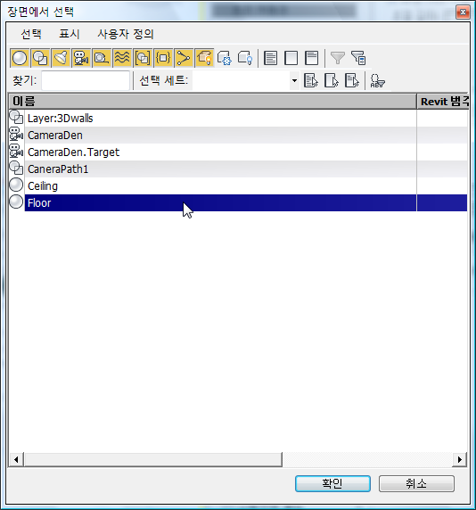

  1. 3ds Max 주 도구 모음에서 (이름별 선택)을 클릭하여 장면에서 선택 대화상자를 표시합니다. 리스트에서 바닥 오브젝트를 클릭하여 강조 표시한 다음 확인을 클릭합니다.
  2. 슬레이트 재질 편집기 도구 모음에서 (선택 사항에 재질 할당)을 클릭합니다.

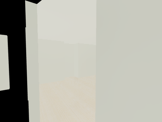

  5. CameraDen 뷰포트가 활성화되어 있는지 확인한 다음 주 3ds Max 도구 모음에서 (렌더 프로덕션)을 클릭합니다.
    3ds Max에서 페인팅된 벽과 나뭇결 바닥으로 장면을 렌더링합니다. 조명은 지루하지만 나중에 나오는 단원에서 수정합니다.
