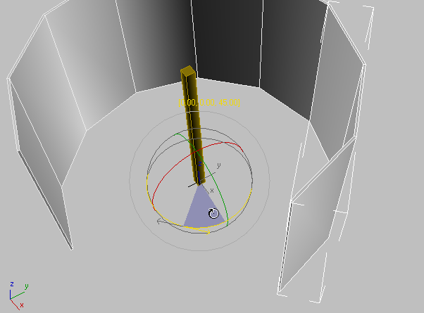

오른쪽 구획 회전:
  1. 뷰포트에서 right enclosure panels 오브젝트를 선택합니다.
  2. 주 도구 모음에서 (선택 및 회전)을 클릭한 다음 뷰포트에서 변환 기즈모 삼각대 위로 마우스를 이동합니다. Z축(파란색 수평 원)이 강조 표시되면 클릭하고 드래그하여 아래 그림과 같이 right enclosure panels 오브젝트를 left enclosure panels 오브젝트에 닿을 때까지 Z축을 중심으로 45도 회전합니다.
    회전하면 뷰포트의 변환 기즈모 바로 위에 노란색 텍스트로 표시되는 회전량을 볼 수 있습니다. 원하는 결과를 얻으려면 (0.00, 0.00, 45.00)으로 표시되어야 합니다.
    오른쪽 구획 회전
    이 회전은 모델링에만 사용하기 위해 임시로 수행됩니다.

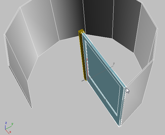

  4. 만들기 패널에서 드롭다운 리스트의 화살표를 클릭하고 문을 선택합니다. 오브젝트 유형 롤아웃에서 피벗을 클릭합니다.
    만들기 패널에서 피벗 버튼이 강조 표시되고 피벗 문 매개변수 롤아웃이 나타납니다.
    문을 만들려면 다음과 같이 세 가지 다른 단계로 마우스를 사용합니다.
    • 마우스를 드래그한 다음 놓습니다. 이렇게 하면 초기 각도뿐만 아니라 문의 폭을 정의하는 두 점이 설정됩니다.
    • 마우스를 이동하여 문 프레임의 깊이를 조정한 다음 클릭하여 깊이를 설정합니다. 이 단원에서는 마우스를 이동하지 않고 클릭하여 기본값 0' 0"을 사용합니다. 깊이 설정은 문 자체가 아닌 문 프레임의 깊이이며 고정 깊이를 사용합니다.
    • 마우스를 다시 이동하여 문의 높이를 조정한 다음 클릭하여 높이를 설정합니다.

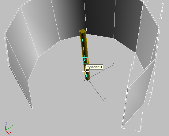

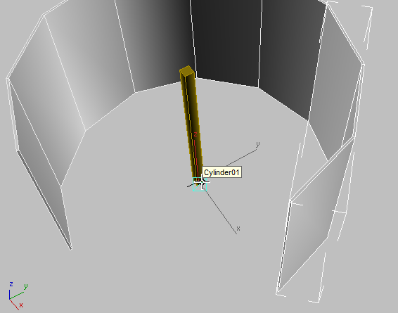

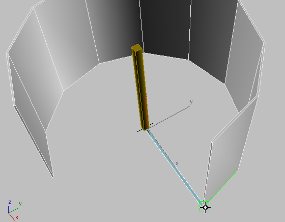

  5. 투시 뷰포트에서 가운데에 있는 원통 위로 커서를 이동합니다.
    커서를 이동하면 원통의 가장자리를 따라 스냅 아이콘이 표시됩니다.
  6. 원통의 오른쪽 아래 가장자리에 스냅되도록 커서를 배치합니다.
  7. 마우스 버튼을 계속 누른 상태에서 원통에서 멀리 오른쪽으로 드래그합니다. 오른쪽 구획 오브젝트 앞에 스냅합니다. 마우스 버튼을 놓아 문의 폭을 설정합니다.
    오른쪽 구획에 스냅
  8. S 키를 눌러 스냅을 끕니다.

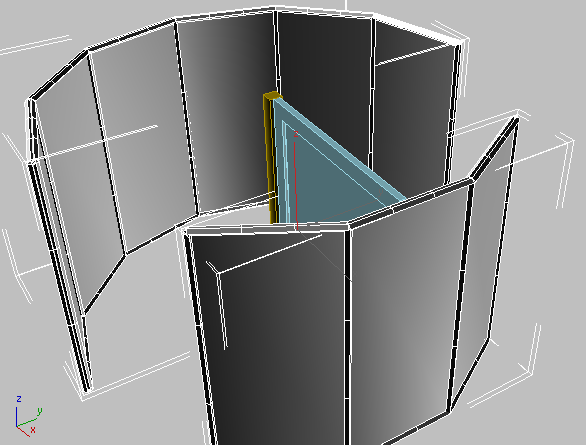

  9. 마우스를 이동하지 않고 한 번 클릭하여 문 프레임의 깊이(기본값: 0' 0")를 설정한 다음 마우스를 위쪽으로 이동하여 문의 높이를 조정합니다. 클릭하여 높이를 설정합니다. 높이는 정확하지 않아도 됩니다. 이 값은 다음 절차에서 수정합니다.
    마지막으로 높이 설정

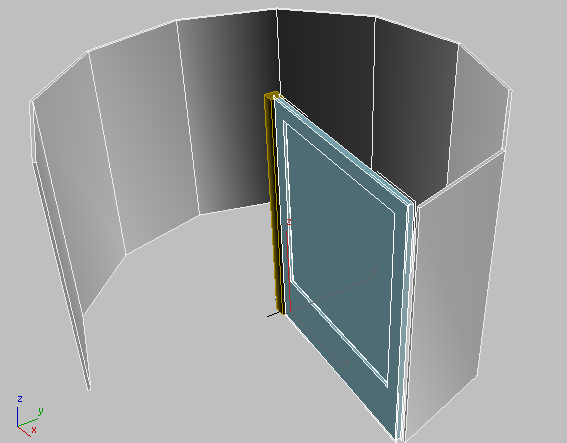

문 매개변수 조정:
    클릭하여 높이를 설정한 직후 다음과 같이 매개변수를 조정하여 뷰포트에서 효과를 확인합니다. 나중에 언제든지 수정 패널을 사용하여 이러한 매개변수를 조정할 수 있습니다.
  1. 프레임 그룹에서 프레임 만들기를 끕니다.
    문에서 프레임이 사라집니다.
  2. 리프 매개변수 롤아웃에서 문주/맨 위 레일 값을 0' 5.0”로 늘립니다.
  3. 맨 아래 레일 매개변수를 1' 6.0"로 설정합니다.
  4. 구획 내부에 맞도록 문의 폭을 5' 5.0"로 변경합니다. 문의 높이를 7' 0.0"로 변경합니다. 필요한 경우 깊이도 조정하여 문이 원통의 측면보다 좁아지도록 합니다.

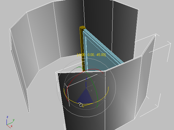

구획 회전:
  1. 을 클릭하여 이 자습서의 앞부분에서 회전한 right enclosure panels 오브젝트를 선택합니다.
  2. 슬라이스된 튜브를 제 위치로 다시 회전하여 Z축의 –45도에 배치합니다.
    팁: 원하는 경우 상태 표시줄에서 좌표 표시에 회전을 입력할 수 있습니다.
    주: 구획을 회전한 후에 피벗 문이 구획에 고정되면 피벗 문을 선택하고 수정 패널에서 폭을 줄여 공간 내부에 잘 맞춥니다.
