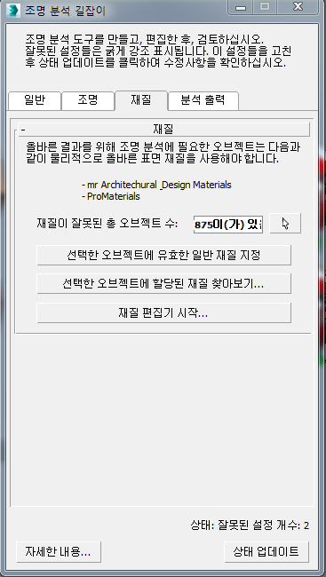

    대화상자 아래쪽의 상태 표시줄에는 수정해야 하는 잘못된 설정 수(있는 경우)가 표시됩니다.
  2. 재질 탭으로 이동합니다.

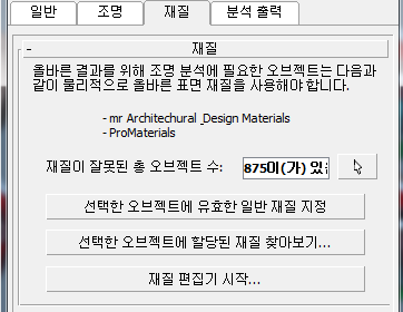

    조명 분석 도구를 사용하려면 장면의 모든 오브젝트가 물리적으로 올바른 표면 재질을 사용해야 합니다. mental ray 아키텍처 및 디자인 재질 또는 Autodesk 재질(Autodesk 재질 라이브러리의 재질 포함) 중 하나에 할당된 오브젝트만 허용됩니다. 다른 모든 재질은 잘못된 것으로 간주됩니다. 재질이 할당되지 않은 오브젝트도 잘못된 것으로 처리됩니다.
    재질 롤아웃 재질이 잘못된 총 오브젝트 수 상자는 현재 수정해야 하는 875개의 잘못된 오브젝트가 장면에 있음을 나타냅니다.
재질이 잘못된 오브젝트 찾기:
  1. 재질이 잘못된 총 오브젝트 수 옆에 있는 선택 버튼을 클릭합니다.
    재질이 잘못된 장면의 모든 오브젝트가 선택됩니다. 뷰포트에 표시된 대로 문제가 있는 오브젝트는 대부분 경기장 좌석입니다.

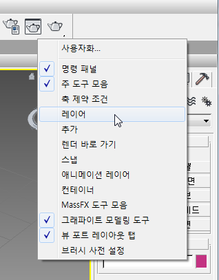

  2. 주 도구 모음의 빈 회색 영역을 마우스 오른쪽 버튼으로 클릭하고 레이어를 선택합니다.

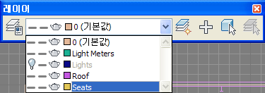

    3ds Max에 레이어 도구 모음이 열립니다. 좌석이라는 레이어가 이미 만들어져 있습니다.
  3. 레이어 리스트를 열고 리스트에서 좌석을 선택합니다.
  4. 레이어 도구 모음에서 (현재 레이어에서 오브젝트 선택)을 클릭합니다.
    모든 좌석 오브젝트가 선택됩니다. 수정 패널에서 874개의 오브젝트가 선택되어 있음을 확인할 수 있습니다. 이는 재질이 잘못된 총 875개의 오브젝트 수에서 단 한 개가 부족한 수입니다.

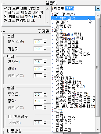

  8. 템플릿 롤아웃의 리스트에서 무광택 마침을 선택합니다.
    재질에 중립 반사도가 지정됩니다.

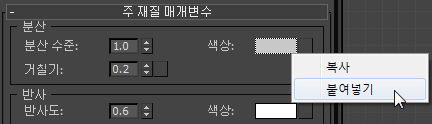

  9. 주 재질 매개변수 롤아웃 분산 그룹에서 색상 견본을 마우스 오른쪽 버튼으로 클릭하고 붙여넣기를 선택합니다.
    표준 재질의 색상이 아키텍처 및 디자인 재질에 복사됩니다.

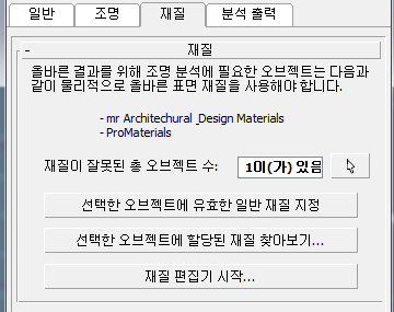

  1. 조명 분석 길잡이 대화상자에서 상태 업데이트를 클릭합니다.
    재질 롤아웃에서 재질이 잘못된 총 오브젝트 수 필드가 업데이트되어 재질이 잘못된 나머지 오브젝트 한 개만 표시합니다.
  2. 선택 버튼을 클릭합니다.
    3ds Max에서 실내 경기장이 놓이는 지면인 지면 오브젝트가 선택됩니다.
    지면 오브젝트에는 재질이 적용되어 있지 않습니다. (오브젝트에서 재질 선택)을 사용하려는 경우 아무런 동작도 발생하지 않습니다. 조명 분석 길잡이에서는 재질이 할당되지 않은 오브젝트는 유효하지 않습니다.

  6. 템플릿 롤아웃의 리스트에서 무광택 마침을 선택합니다.
    재질에 중립 반사도가 지정됩니다.

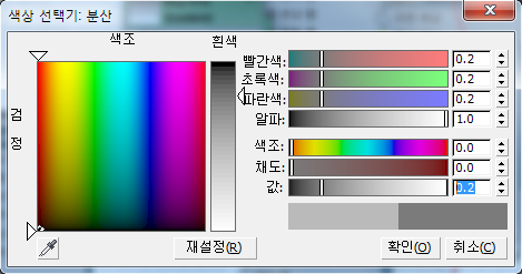

  7. 주 재질 매개변수 롤아웃 분산 그룹에서 색상 견본을 클릭합니다.
  8. 색상 선택기에서 HSV 값을 0.2로 변경합니다.
    그러면 재질에 낮은 반사도가 지정됩니다.
  9. 슬레이트 재질 편집기 도구 모음에서 (선택 사항에 재질 할당)을 클릭하여 지면 오브젝트에 재질을 적용합니다.

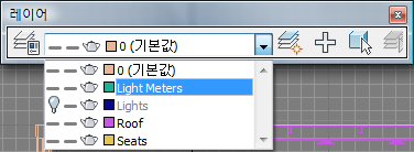

  1. 레이어 도구 모음 레이어 리스트에서 라이트 미터를 선택합니다.
    지금 작성하는 모든 라이트 미터는 나중에 쉽게 선택할 수 있도록 이 레이어에 추가됩니다.
