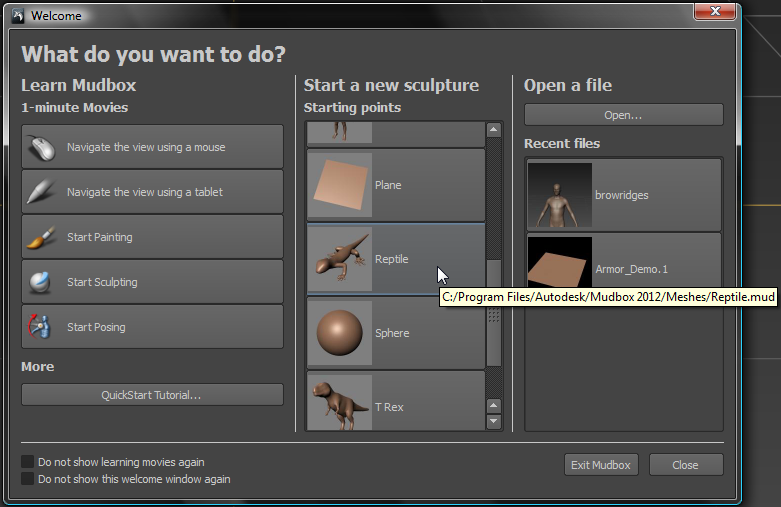

  1. Mudbox에서 File New Scene을 선택합니다.
  2. Mudbox에 Welcome 대화상자가 표시되면 모델 리스트를 스크롤하여 Reptile 모델을 표시한 다음 해당 항목을 클릭합니다.
    Welcome 대화상자를 해제한 경우에는 나타나지 않습니다. 이런 경우 Create Mesh Reptile을 선택합니다.
    Mudbox에 Reptile 모델이 열립니다.

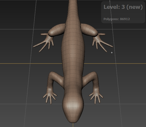

  2. +D를 세 번 눌러 모델의 정밀도 수준을 향상시킵니다.
    팁: 모델에 면 가장자리가 표시되지 않으면 W 키를 눌러 "와이어프레임"으로 지정합니다.

  8. 짧은 스트로크를 사용하여 도마뱀에 눈을 추가합니다.
  9. 더 긴 스트로크를 사용하여 도마뱀의 등을 따라 융기 쌍을 추가합니다.
  10. 장면을 궤도 선회하여 변경 사항이 표시되는 모양을 확인합니다.

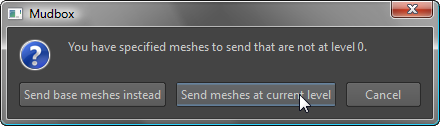

3ds Max로 모델 보내기:

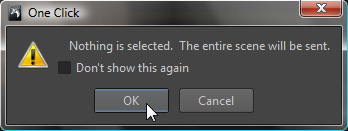

  1. File Send To 3ds Max Send Selected As New Scene을 선택합니다.
    Mudbox에 전체 장면을 보내고 있다는 경고가 표시됩니다. 확인을 클릭합니다.
    Mudbox에 기본 수준이 아닌 메시를 보내고 있다는 메시지가 표시됩니다. Send Meshes At Current Level을 클릭합니다.
    Mudbox에서 3ds Max를 시작합니다. 일시 정지 후 도마뱀 모델이 뷰포트에 나타납니다. 이 모델은 이미 선택되어 있습니다.

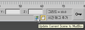

  1. 3ds Max 창 아래쪽에 있는 상태 표시줄에서 (Mudbox에 현재 장면 업데이트)를 클릭합니다.

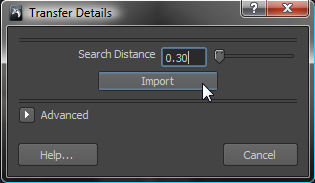

    Mudbox에 Transfer Details 대화상자가 표시됩니다.
  2. Search Distance 값을 0.30으로 변경한 다음 Import를 클릭합니다.
    팁: Mudbox의 툴팁에 설명된 대로 Search Distance 값을 올바르게 설정하면 변경된 형상을 가져올 때 발생할 수 있는 왜곡의 크기를 줄일 수 있습니다. 가져온 후에는 재배치된 면이 노란색으로 Mudbox에 표시됩니다. 자체 모델을 사용하여 작업하면 형상에 가장 적합한 값을 찾기 위해 다른 Search Distance 값으로 실험해야 할 수 있습니다.
    잠시 후 Mudbox 창이 열리고 변경된 형상이 표시됩니다.

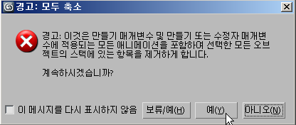

  2. 스택을 마우스 오른쪽 버튼으로 클릭하고 팝업 메뉴에서 모두 축소를 선택합니다.
    3ds Max에 스택 축소에 대한 경고가 표시됩니다. 예를 클릭합니다.
