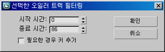

그러면 선택한 오일러 트랙 필터링 대화상자가 열립니다.
유틸리티가 회전 키를 조정하여 짐벌 플리핑 현상을 제거합니다.
필터링이 적용될 범위입니다. 기본값은 현재의 애니메이션 범위입니다.
설정하면 유틸리티가 X, Y 및 Z 키를 갖고 있는 프레임에 대해 수정 작업을 수행하며, 또한 키 지정된 축을 하나 또는 두 개만 포함하고 있지만 수정 작업이 필요한 프레임에서 키를 추가하여 해당 프레임에서 X, Y 및 Z 키를 모두 갖도록 할 수 있습니다.
현재 설정을 사용하여 필터링을 수행합니다.
필터링을 수행하지 않고 대화상자를 닫습니다.
