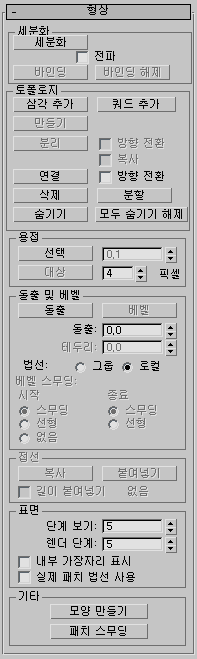

편집 가능한 패치 오브젝트의 가장자리 하위 오브젝트 수준에서 단일 및 다중 가장자리를 선택하고 표준 방법을 통해 이동, 회전 및 배율 조정을 수행할 수 있습니다. 또한
키를 누른 채로 가장자리를 드래그하여 새 패치를 만들 수도 있습니다. 가장자리 돌출 중
키를 계속 누르면 새 요소가 만들어집니다.
내부 가장자리 잠금을 해제하려면 다음을 수행합니다.
패치의 외부 또는 경계 가장자리를 이동할 때 인접한 내부 가장자리가 보통 "잠긴" 상태가 되므로 경계 가장자리와 병렬로 움직입니다. 이것은 패치 전체에서 통일된 전환을 제공하므로 유용할 경우가 많습니다. 기본값은 자동 내부입니다.
하나의 패치에 의해서만 사용되는 모든 가장자리를 선택합니다. 이를 이용하여 표면의 장애를 처리할 수 있습니다. 열린 가장자리는 눈에 띄도록 강조됩니다.
이 롤아웃의 다른 컨트롤에 대한 자세한 내용은 선택 롤아웃(편집 가능한 패치)을 참조하십시오.
소프트 선택 롤아웃 설정에 대한 자세한 내용은 소프트 선택 롤아웃을 참조하십시오.
