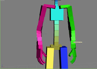

늘어나는 골격의 팔 치수를 조정하려면
팔 골격 크기가 적절하게 조정됩니다.
