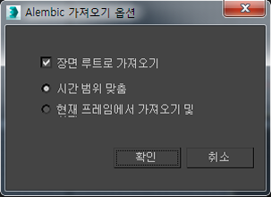

가져올 ABC 파일을 선택한 다음 열기를 클릭합니다.
가져오기 옵션 대화상자에서 두 옵션을 적절하게 설정한 다음 확인을 클릭합니다.
장면 루트로 가져오기
설정하면 ABC 파일의 오브젝트를 "표준의 하위"와 같은 장면의 루트 수준으로 가져옵니다. 해제하면 ABC 파일의 오브젝트를
Alembic
이라는
더미 오브젝트
의 하위로 가져옵니다. 기본적으로 해제되어 있습니다.
[애니메이션 옵션]
시간 범위 맞춤
(기본값) 선택하면 활성 시간 범위를 ABC 파일의 애니메이션에 맞게 변경합니다.
ABC 파일이 애니메이션이 아니면 활성 시간 범위가 변경되지 않습니다.
현재 프레임에서 가져오기 및 시작
선택하면 현재 장면의 시간 범위를 변경하지 않습니다. ABC 파일의 애니메이션이 현재 프레임에서 시작됩니다. ABC 애니메이션이 현재 시간 범위보다 긴 경우 애니메이션이 잘립니다.
