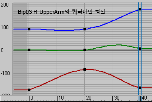

쿼터니언/오일러 롤아웃에서는 쿼터니언 옵션이 기본적으로 활성화되어 있습니다.
애니메이션은 "쿼터니언 회전"이란 레이블을 갖는 3 개의 별도의 TCB 회전 곡선으로 표시됩니다.

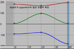

이 곡선은 제어된 오일러 회전을 나타내기 위하여 변환되었습니다. 이제 보간 곡선을 변경할 수 있는 곡선의 탄젠트 핸들을 액세스할 수 있습니다.
애니메이션은 "접선 오일러 회전"이란 레이블을 갖는 3 개의 별도의 오일러 곡선으로 표시됩니다.
표시되는 곡선은 Biped 상태를 유지하면서 새로운 정렬을 반영하기 위하여 변합니다.
