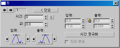

베지어 부동 제어기 특성입니다.
이러한 매개변수에 대한 설명은 베지어 제어기를 참조하십시오.
