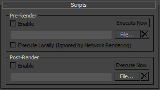

인터페이스
사전 렌더 그룹
렌더링 전에 실행할 스크립트를 지정합니다.
- 사용
- 설정하면 스크립트가 활성화됩니다.
- 지금 실행
- 스크립트를 "수동으로" 실행하려면 클릭합니다.
- 파일 이름 필드
- 스크립트를 선택한 경우 이 필드는 경로와 이름을 보여줍니다. 이 필드를 편집할 수 있습니다.
- 파일
- 파일 대화상자를 열고 사전 렌더 스크립트를 실행하도록 선택하려면 클릭합니다.
파일 삭제
- 스크립트를 제거하려면 클릭합니다.
- 로컬로 실행(네트워크 렌더링에 의해 무시됨)
- 설정하면 스크립트는 반드시 로컬에서 실행되어야 합니다. 네트워크 렌더링을 사용한다면 이 스크립트는 무시됩니다. 기본적으로 해제되어 있습니다.
사후 렌더 그룹
렌더링 후에 실행할 스크립트를 지정합니다.
- 사용
- 지금 실행
- 파일 이름 필드
- 파일
- 파일 대화상자를 열고 실행할 사후 렌더 스크립트를 선택하려면 클릭합니다.
파일 삭제
