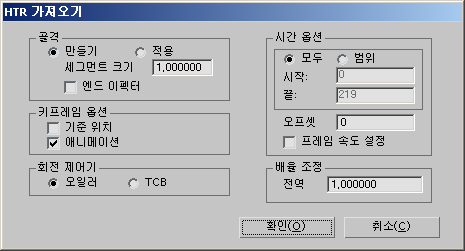

HTR 가져오기 대화상자
모션 분석 HTR(Hierarchical Translation-Rotation) 파일 형식은 3ds Max로 가져올 수 있는 모션 캡처 형식입니다.
골격 그룹
  • 만들기(기본값) 들어오는 데이터를 사용하여 새 골격을 구성하려면 이 옵션을 선택합니다.
    세그먼트 크기모션 캡처 데이터의 모든 골격 폭 및 높이에 대한 배율 요소를 수정하려면 이 값을 설정합니다. 만들기가 활성화된 경우에만 사용할 수 있습니다.
    주: 골격의 배율이 변경되지는 않습니다.
    엔드 이펙터들어오는 데이터에서 엔드 이펙터(존재하는 경우)를 가져오려면 이 옵션을 토글합니다. 만들기가 활성화된 경우에만 사용할 수 있습니다.
  • 적용들어오는 데이터를 장면에서 선택한 골격 루트의 하위에 매핑하려면 이 옵션을 선택합니다.
키프레임 옵션 그룹
기준 위치
설정하면 기준 위치의 키만 가져옵니다.
애니메이션
설정하면 모든 애니메이션 키를 가져옵니다. 기본적으로 설정되어 있습니다.
회전 제어기 그룹
오일러/TCB
가져온 데이터에 적용할 두 가지 회전 제어기 중 하나를 선택합니다.
시간 옵션 그룹
다음 옵션(프레임 속도 설정 제외)은 키프레임 옵션 그룹의 애니메이션 옵션이 설정된 경우에만 작동합니다.
모두/범위
모션 캡처 파일에서 전체 애니메이션 범위를 사용할지 또는 범위 중에서 정의된 부분을 사용할지 선택합니다.
  • 시작/끝이 값은 정의된 범위의 시작 및 끝 프레임을 나타냅니다. 범위가 활성화된 경우에만 사용할 수 있습니다.
간격띄우기
가져온 애니메이션이 시작되기 전에 삽입되는 빈 프레임의 수를 설정합니다.
주: 이 설정은 프레임 0에 키를 설정하는 기준 위치 설정(키프레임 옵션 그룹)에 영향을 주지 않습니다.
프레임 속도 설정
설정되면 현재 사용되는 시간 구성 대화상자의 프레임 속도를 HTR 파일의 프레임 속도로 덮어씁니다.
배율 조정 그룹
전역
결과 골격의 크기를 설정합니다.
주: 3ds Max의 배율 값은 100으로 유지됩니다.
