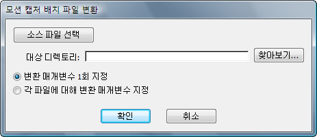

모션 캡처 배치 파일 변환 대화상자
한 개 이상의 CSM 또는 BVH 모션 캡처 파일을 필터링된 BIP 포맷으로 변환합니다.
인터페이스
소스 파일 선택
변환할 모션 캡처 파일을 지정할 수 있는 대화상자를 엽니다. +클릭을 사용하여 클릭한 둘 사이의 연속한 모든 파일을 선택합니다. +클릭을 사용하여 선택 항목에 개별 파일을 추가합니다.
대상 디렉토리
필터링된 파일을 저장할 디렉토리를 지정합니다.
변환 매개변수 지정 ...
변환 매개변수 지정 방법을 선택할 수 있습니다.
  • 변환 매개변수 1회 지정가져온 파일은 단일 변환 매개변수 세트를 사용합니다.
  • 각 파일에 대해 매개변수 지정각 파일의 변환 매개변수를 지정합니다.
