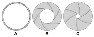

사진에서 조리개는 카메라 렌즈를 통해 전달되는 라이트의 양을 제어합니다. 대체로 조리개를 사용하여 개구부를 제어합니다. 다양한 설정은 f 스톱이라고 합니다. f 스톱이 작을수록 개구부가 커집니다. 표준 f 스톱 값은 f1.8, f2.8, f4, f5.6, f8, f11 및 f16입니다.
그림 A = f1.8
그림 B = f5.6
그림 C = f11

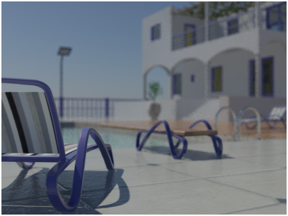

조리개를 사용하여 필드 깊이를 제어할 수도 있습니다. 필드 깊이는 초점 평면이라는 장면의 고정 점에 초점을 맞추는 데 사용되는 기술입니다. 초점 평면의 주위 영역은 초점이 맞고 이미지의 나머지 부분은 블러됩니다. 조리개가 더 넓을 때(더 작은 f 스톱으로 설정되었을 때) 블러가 더 많이 발생합니다.
다음 그림에서는 장면의 필드 깊이 효과를 보여 줍니다. 초점 평면이 짧게 설정되었으므로 의자는 초점이 맞고 배경은 블러됩니다.
