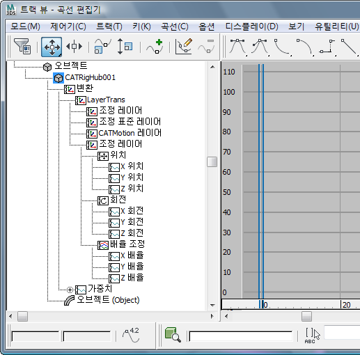

'제어기 할당' 롤아웃 트리 뷰 또는 트랙 뷰에는 활성 레이어만 표시됩니다. 다른 레이어는 표시되지 않으며 더미 제어기가 대신 표시됩니다.

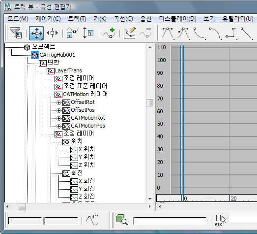

현재 CATRig의 포즈 및 애니메이션에 기여하고 있는 레이어만 표시됩니다.

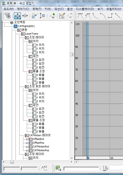

레이어 스택의 모든 레이어가 완전하게 표시됩니다. 모든 레이어의 모든 키프레임이 타임라인이 표시되며, 트랙 뷰에서 레이어 간에 제어기 복사, 붙여넣기 등의 작업을 수행할 수 있습니다.
