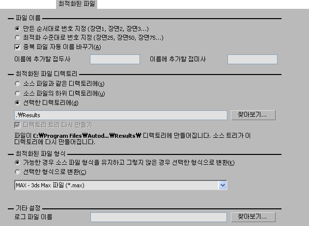

배치 최적화: 최적화된 파일 패널
최적화된 파일 패널에서는 생성된 파일의 위치, 해당 파일 이름 형식 및 파일 형식을 선택합니다.
인터페이스
파일 이름 그룹
이러한 옵션은 프로최적자에서 생성하는 파일의 이름을 지정하는 방법을 설정합니다.
  • 만든 순서대로 번호 지정(기본값) 이 옵션이 활성화된 경우 프로최적자는 생성하는 파일에 원래 파일의 이름을 지정하고 그 뒤에 파일이 만들어진 순서를 보여 주는 값을 표시합니다.
  • 만든 순서대로 번호 지정이 옵션이 활성화되면 프로최적자는 생성하는 파일에 원래 파일의 이름을 지정하고 그 뒤에 파일을 생성하기 위해 사용한 최적화 수준(정점 % 값)을 보여 주는 값을 표시합니다.
중복 파일 자동 이름 바꾸기
이 옵션을 설정하면 프로최적자는 생성하는 파일의 이름이 기존 파일의 이름과 충돌하는 경우 해당 파일의 이름을 변경합니다. 끄면 프로최적자는 같은 이름을 가진 기존 파일을 덮어씁니다. 기본적으로 설정되어 있습니다.
이름에 추가할 접두사
프로최적자에서 생성하는 모든 파일의 이름에 추가할 접두사를 지정할 수 있습니다.
이름에 추가할 접미사
프로최적자에서 생성하는 모든 파일의 이름에 추가할 접미사를 지정할 수 있습니다.
최적화된 파일 디렉토리 그룹
이 옵션은 프로최적자에서 생성하는 파일을 저장할 위치를 지정합니다.
  • 소스 파일과 동일한 디렉토리에활성화되면 프로최적자는 소스 파일과 동일한 디렉토리에 최적화된 파일을 저장합니다.
  • 소스 파일의 하위 디렉토리에(기본값) 이 옵션이 활성화된 경우 프로최적자는 디렉토리 이름 필드에 이름이 표시된 디렉토리에 최적화된 파일을 저장합니다.
  • 선택한 디렉토리에활성화되면 찾아보기 버튼을 클릭하여 최적화된 파일을 저장할 특정 디렉토리를 선택할 수 있습니다.
[디렉토리 이름 필드]
하위 디렉토리를 선택하거나 특정 디렉토리를 지정하면 이 필드에 사용된 디렉토리의 이름이 표시됩니다. 기본값은 ”.₩Results”입니다.
주: 기본값 조합은 기본적으로 최적화된 파일이 소스 파일이 위치한 디렉토리의 하위 디렉토리인 ₩Result라는 폴더에 저장됨을 의미합니다.
찾아보기"선택한 디렉토리에"가 활성화된 경우 찾아보기를 클릭하여 최적화된 파일을 저장할 폴더를 선택할 수 있는 디렉토리 브라우저를 표시합니다.
디렉토리 트리 다시 만들기
이 옵션을 설정하고 "선택한 디렉토리에"가 활성화된 경우 프로최적자는 원래 소스 트리와 일치하는 하위 디렉토리를 만듭니다. "소스 파일의 하위 디렉토리에"가 활성화된 경우 이 옵션은 항상 설정되어 있습니다. 기본적으로 설정되어 있습니다.
소스 파일 패널에서 하위 디렉토리 포함이 해제된 경우 이 옵션은 비활성화됩니다.
최적화된 파일 형식 그룹
이 옵션을 사용하여 생성되는 파일의 형식을 선택할 수 있습니다.
  • 가능한 경우 소스 파일 형식을 유지하고 그렇지 않은 경우 선택한 형식으로 변환합니다(기본값). 이 옵션이 활성화된 경우 최적화된 파일은 소스 파일과 동일한 형식으로 저장됩니다. 단, 몇 가지 이유로 이것이 불가능한 경우 드롭다운 리스트에 지정된 형식으로 해당 파일이 저장됩니다.
  • 선택한 형식으로 변환활성화되면 최적화된 파일은 드롭다운 리스트에서 지정된 형식으로 저장됩니다.
    [파일 형식 드롭다운 리스트]MAX(3ds Max) 또는 OBJ(Wavefront) 파일 형식 중에서 선택할 수 있습니다.
기타 설정 그룹
로그 파일 이름
배치 프로최적자 작업을 설명하는 로그 파일에 대해 파일 이름을 입력할 수 있습니다. 이 파일은 TXT 파일입니다.
찾아보기로그 파일에 사용할 폴더를 선택하려면 클릭합니다. 기본 위치는 현재 장면의 위치입니다.
