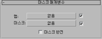

인터페이스
다음은 마스크 맵의 콘트롤 기능입니다.
- 맵
마스크로 투시하고자 하는 맵을 선택하거나 생성합니다.
- 마스크
마스크로 사용할 맵을 선택하거나 생성합니다.
- 마스크 반전
마스크의 효과를 반대로 하여 흰색은 투명하고 검은색에는 적용된 맵이 표시되도록 합니다.
