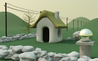

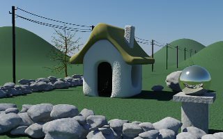

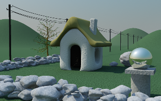

이 하늘 모델은 흐리게 값을 사용하여 수증기나 공기 중의 다른 파티클 양을 지정합니다. 가능한 값 범위는 0.0(완전히 맑은 날)부터 15.0(매우 흐리거나 사하라 사막의 모래 폭풍과 같은 날)까지입니다. 흐리게 값은 하늘 및 수평선의 강도와 색상, 햇빛의 강도와 색상, 태양 그림자의 부드러움, 태양 주변 글로우의 부드러움 및 대기 원근법의 강도에 영향을 줍니다.
![]() 흐리게=0.0 |
![]() 흐리게=3.0 |
![]() 흐리게=8.0 |
![]() 흐리게=15.0 |
공기 중에 있는 파티클의 양입니다. 가능한 값 범위는 0.0(완전히 맑은 날)부터 15.0(매우 흐리거나 사하라 사막의 모래 폭풍과 같은 날)까지입니다. 기본값은 0.0입니다.
이 값을 애니메이션할 수 있습니다.
