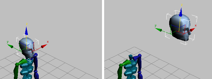

체형 모드에서는 몸체를 기준으로 머리를 이동할 수 있습니다. 이 방법은 Biped를 캐릭터의 스킨에 맞도록 해주는 또 다른 방법입니다.
체형 모드에서 Biped의 머리 이동
