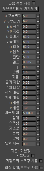

의상 특성 매개변수를 드롭다운 리스트에서 선택된 사전 설정으로 지정합니다. 시스템에 내장되었거나 로드된 모든 사전 설정이 여기에 표시됩니다.
하드 드라이브에서 사전 설정을 로드합니다. 이 버튼을 클릭한 다음 사전 설정이 포함된 디렉토리로 이동하여 의상 특성으로 로드합니다. 사전 설정의 파일 이름 확장자는 .sti입니다.
의상 특성 매개변수를 나중에 로드할 수 있는 파일에 저장합니다.
이 롤아웃의 컨트롤을 사용하여 개별 그룹에 대한 의상 특성을 지정하려면 설정합니다. 기본적으로 해제되어 있습니다.
그룹의 의상 특성을 그룹이 속하는 오브젝트와 동일하게 설정하려면 클릭합니다.
나머지 특성 컨트롤은 의상에 대한 오브젝트 특성 대화상자의 의상 특성 그룹에 있는 컨트롤과 동일합니다.
