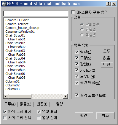

바꾸기를 선택하면 표준 파일 선택기 대화상자가 표시됩니다. 파일 선택기를 사용하여 대체 오브젝트가 있는 장면 파일을 선택합니다. 열기를 클릭하면 바꾸기 대화상자가 표시됩니다.
팁: 파일 선택기에서 모든 파일을 파일 유형으로 선택하여 한 번에 둘 이상의 파일을 볼 수 있습니다.
- [검색 필드]
- 오브젝트 이름을 입력하거나 오브젝트를 찾습니다.
- 대/소문자 구분 찾기
- 설정하면 오브젝트 이름의 대/소문자를 구분합니다.
- [오브젝트 리스트]
- 장면의 오브젝트를 나열합니다.
- 모두
- 리스트의 오브젝트를 모두 선택합니다.
- 없음
- 리스트의 오브젝트를 모두 선택 취소합니다.
- 반전
- 현재의 리스트 선택을 반전시킵니다.
- 영향
- 현재 선택한 오브젝트의 영향을 선택하려면 클릭합니다.
영향 선택 토글을 설정하면 영향이 항상 선택됩니다.
- 하위 트리 표시
- 오브젝트 계층을 들여 쓴 형식으로 표시합니다.
이 옵션을 끄면 정렬 그룹이 활성화됩니다.
- 하위 트리 선택
- 이 옵션을 설정하면 선택된 항목 아래에 있는 들여 쓴 항목도 모두 선택됩니다.
- 영향 표시
- 설정하면 영향이 있는 오브젝트를 강조 표시할 때 영향을 받는 오브젝트의 이름이 파란색으로 표시됩니다.
- 영향 선택
- 설정하면 영향이 있는 오브젝트를 강조 표시할 때 영향을 주는 오브젝트도 선택됩니다.
영향 버튼은 영향을 주는 오브젝트를 일회성으로 선택합니다.
정렬 그룹
다음은 오브젝트 리스트를 정렬하는 옵션입니다. 하위 트리 표시 확인란이 설정된 경우 이 옵션을 사용할 수 없습니다.
- 알파벳순맨 위의 A에서 맨 아래의 Z까지 정렬합니다.
- 유형별리스트 유형에서 확인란과 동일한 순서를 사용하여 범주별로 정렬합니다.
- 색상별오브젝트 와이어프레임 색상별로 정렬합니다.
리스트 유형 그룹
리스트에 표시되는 오브젝트 유형, 즉 형상, 모양, 라이트, 카메라, 도우미, 공간 왜곡 또는 골격 오브젝트를 결정합니다.
- 모두
그룹의 모든 확인란을 설정합니다.
- 없음
그룹의 모든 확인란을 끕니다.
- 반전
확인란의 현재 상태를 반전시킵니다.
