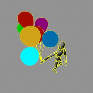

Width from Color Contour Shader
폭 - 시작 색상 셰이더에서 윤곽의 두께는 재질 색상의 밝기를 기반으로 합니다. 색상이 밝을수록 윤곽이 더 얇아집니다.
주의: 셰이더에서 사용하는 색상은 재질의 분산 색상이 아닌 렌더링된 색상이므로 여기에 조명이 영향을 미칩니다.
셰이더의 이름에 "색상"이라는 단어가 사용되지만 색상의 밝기만 고려되므로 이 셰이더는 "폭 - 시작 밝기"라고 하는 것이 더 적합할 수 있습니다.

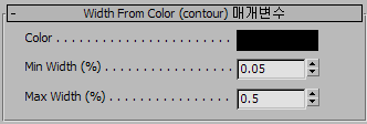

인터페이스
Color
윤곽선을 렌더링하는 데 사용된 색상입니다.
Min Width (%)
가장 얇은 윤곽선의 상대적 두께로, 렌더링된 재질 색상이 가장 밝습니다.
Max Width (%)
가장 두꺼운 윤곽선의 상대적 두께로, 렌더링된 재질 색상이 가장 어둡습니다.
