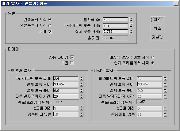

모션 패널의 발자국 만들기 롤아웃에서 점프를 선택한 다음 여러 발자국 만들기를 클릭하면 이 대화상자가 표시됩니다.
파라메트릭은 Biped 해부학적 구조 측면에서 매개변수를 설명하고 실제는 3ds Max 단위로 값을 설명합니다.
보폭 폭=1 및 보폭 폭=3
현재 설정으로 발자국을 만듭니다.
발자국 만들기를 취소합니다.
대화상자의 값을 기본값으로 재설정합니다.
자동 타이밍은 점프 보행의 다음 타이밍 매개변수에 영향을 줍니다.
자동 타이밍이 선택된 경우 자동으로 이 매개변수가 적절한 값으로 조정됩니다. 보폭 길이 및 다음 발자국까지 시간 매개변수를 조정하여 발자국 시퀀스를 제어합니다.
자동 타이밍이 해제된 경우 보행 타이밍 매개변수를 조정하여 발자국 시퀀스를 제어할 수 있지만 다음 발자국까지 시간 매개변수는 변경할 수 없습니다.
Biped는 첫 번째 발자국의 매개변수 값으로 시작하고 마지막 발자국의 매개변수 값으로 끝나는 발자국을 만듭니다.
Biped는 둘을 보간하여 시간 경과에 따라 변경되는 일련의 발자국을 만듭니다.
보간을 선택 취소하면 마지막 발자국 매개변수가 회색으로 표시됩니다. Biped가 첫 번째 발자국의 매개변수만 사용하여 모든 발자국을 만듭니다.
값이 1.0이면 다리 길이와 같은 점프 길이가 생성되며 Biped가 다음 단계에 도달하기 위해 약간 늘어납니다. 값이 0.0이면 Biped가 제자리에서 점프합니다. 보폭 길이가 음수이면 Biped가 뒤로 점프합니다.
Biped가 뒤로 점프하는 경우 순운동학을 단순히 반대로 하는 것이 아니라 발가락이 먼저 지면에 닿은 다음 발꿈치가 닿아 올바른 발 상태 시퀀스를 유지합니다.
파라메트릭 보폭 길이를 조정하면 실제 보폭 길이 값이 자동으로 변경됩니다.
보폭 길이=0.75 및 보폭 길이=1.0
파라메트릭 보폭 길이에 대해서도 동일한 규칙이 적용됩니다(위에서 설명).
실제 보폭 길이를 조정하면 파라메트릭 보폭 길이 값이 자동으로 변경됩니다.
실제 보폭 높이 값은 각 새 발자국 사이의 높이 차(단위)입니다. 양수 값은 올라가고 음수 값은 내려갑니다.
보폭 높이=5단위
자동 타이밍이 해제된 경우 다음 두 개의 매개변수만 활성화됩니다. 자동 타이밍 대신 이 매개변수를 사용하여 일련의 발자국에 대한 전진 모션 속도를 제어할 수 있습니다.
점선이 2피트 아래 기간(15개 프레임)을 둘러쌉니다.
숫자가 클수록 Biped가 각 점프에 대해 공중에 떠 있는 시간이 길어져 점프 모션 속도가 느려집니다.
점선이 공중에 떠 있는 기간(13개 프레임)을 둘러쌉니다.
