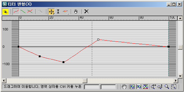

회전 변형 커브 대화상자

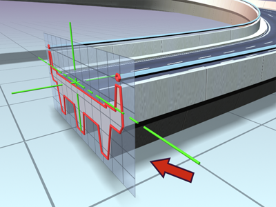

티터 없이 제작된 도로

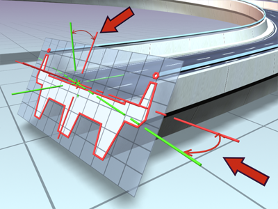

티터로 제작된 도로 티터는 대상 물체의 경로와 관련한 X와 Y축에 영향을 줍니다.
회전 변형 커브의 특성:
대화상자에서 정보를 보시려면 변형 대화상자를 참조하십시오.
