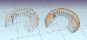

3ds Max가 각 기본 제공 단면의 정점 사이에 사용하는 분할 또는 단계 수를 설정합니다. 단단한 곡선이 있는 스플라인을 부드럽게 보이려면 많은 스텝이 필요하지만 부드러운 곡선에는 스텝이 덜 필요합니다. 범위는 0에서 100 사이입니다.
왼쪽: 사분원 단면이 0단계로 설정됩니다.
오른쪽: 오른쪽의 동일한 단면이 4단계로 설정됩니다.

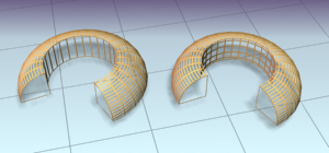

설정하면 스플라인의 직선 세그먼트에서 불필요한 단계를 제거합니다. 기본값=설정.
주: 최적화는 어댑티브 설정 시 사용할 수 없습니다.
왼쪽: 최적화가 왼쪽 스윕에 대해 설정됩니다.
오른쪽: 최적화가 오른쪽 스윕에 대해 해제됩니다.
