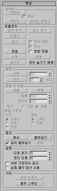

편집 가능한 패치의 핸들 하위 오브젝트 수준은 정점 하위 오브젝트 수준을 통과하지 않고 정점 핸들이나 벡터에 대한 직접 액세스를 제공합니다. 핸들은 정점 하위 오브젝트 수준에서도 액세스할 수 있지만 핸들 수준은 다음과 같은 향상된 기능을 제공합니다.
- 패치 스무딩 등의 변환과 응용을 위한 다중 핸들을 선택하는 기능
- 핸들 조작을 위한 변환 기즈모 사용
- 부적합한 정점 변환 가능성 제거
- 명명된 핸들 선택 세트 지원
- 핸들 복사 및 붙여넣기
- 핸들 정렬에는 정렬 도구를 사용합니다.
