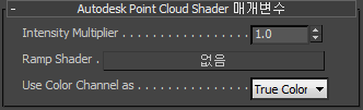

인터페이스
색상 강도 롤아웃
강도 승수
점 구름 오브젝트의 전체 밝기를 지정합니다. 값이 낮을 수록 표면이 어두워지고 값이 높을수록 표면이 밝아집니다. 기본값은 1.0입니다.
주: 이 설정의 결과는 렌더링된 출력에만 나타나고 뷰포트에는 나타나지 않습니다.
램프 셰이더
고도 램프와 같은 램프 유형 표시 옵션과 함께 사용할 맵을 지정합니다. 일반적으로 그라데이션 램프 맵입니다.
최상의 결과를 얻으려면 맵을 인스턴스로 점 구름 오브젝트의 색상 채널 그룹에서 이 컨트롤로 복사합니다.
색상 채널 사용
