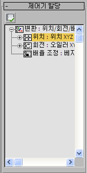

  2. 모션 패널에서 매개변수를 클릭하고 제어기 할당 롤아웃을 엽니다.
  3. 제어기 할당 리스트에서 회전 트랙을 강조 표시합니다.
  4. (제어기 할당) 버튼을 클릭하고 회전 제어기 할당 대화상자에서 TCB 회전을 선택한 다음 확인을 클릭하여 대화상자를 닫고 변경을 수용합니다.
    기본 오일러 XYZ 회전 제어기가 TCB 회전 제어기로 교체됩니다.

제어기 할당
제어기 할당 대화상자를 엽니다. 트랙이 강조 표시된 경우에만 사용 가능합니다.
제어기 할당 대화상자
이 대화상자의 사용이 가능한 제어기 리스트에서 제어기 하나를 선택합니다.
제어기 할당 대화상자에서 강조 표시한 트랙의 유형에 따라 구성원이 달라지는 여러 유형의 제어기의 하위 세트를 나열합니다. 예를 들어, 회전 트랙에는 회전 제어기만 사용할 수 있습니다.
