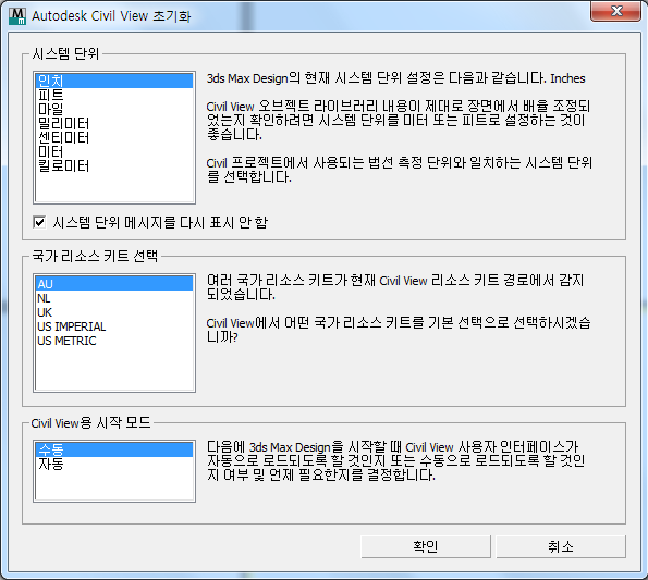

Civil View 초기화
Civil View를 사용하려면 초기화한 다음 3ds Max Design을 다시 시작해야 합니다.

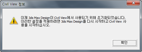

3ds Max Design을 설치한 다음 Civil View를 시작하려면 Civil View 메뉴 Civil View 초기화를 선택합니다. 3ds Max Design은 초기화 대화상자를 표시합니다. 초기화 설정을 선택한 후 확인을 클릭하면 대화상자에서 3ds max Design을 다시 시작하라고 표시합니다.
확인을 클릭하여 경고를 닫은 다음 3ds Max Design을 다시 시작하여 Civil View 기능을 시작합니다.
인터페이스
시스템 단위
Civil View 모드에서 작업하는 동안 사용할 시스템 단위를 선택합니다. 일반적으로 Civil View 프로젝트는 미터 또는 피트를 사용합니다.
  • 시스템 단위 메시지를 다시 표시 안 함끄면 Civil View에서 시스템 단위가 미터 또는 피트가 아닌 경우 경고를 표시합니다. 끄면 이 대화 상자에서 한 번만 경고를 표시합니다.
국가 리소스 키트를 선택합니다.
Civil View에서 사용할 국가 리소스 키트를 선택합니다.
이 설정은 Civil View 기본 설정 대화상자 리소스 키트 경로 패널에서 변경할 수 있는 기본 설정입니다.
Civil View의 시작 모드
설정하면 3ds Max Design을 시작할 때 3ds Max Design에서 Civil View를 시작합니다. 끄면 Civil View Civil View 시작을 선택하여 각 3ds Max Design 세션에서 명시적으로 Civil View를 시작해야 합니다.
이 설정은 Civil View 기본 설정 대화상자 일반 패널에서 변경할 수 있는 기본 설정입니다.
