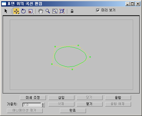

표면 위의 곡선 편집 대화상자(NURBS)
이 대화상자를 통해 뷰포트에서 일정 곡선을 편집할 때 표면의 곡선을 편집할 수 있습니다. 대화상자의 주요 부분은 표면의 2차원 뷰입니다. 컨트롤은 일반적인 곡선 변환 편집 기능을 제공합니다.
모달리스 대화상자로, 표면 위의 곡선 편집이 열려 있는 동안 3ds Max 주 창을 사용할 수 있습니다. 그러나 다른 종류의 곡선이나 곡선이 아닌 다른 하위 오브젝트를 선택한 경우 대화상자가 닫힙니다.
다중 표면 위의 CV 곡선 또는 표면 위의 점 곡선을 편집할 수 있지만 두 곡선 유형을 동시에 편집할 수는 없습니다.
먼저 표면을 클릭한 점이 대화상자와 뷰포트에 파란색 정사각형으로 표시됩니다. 곡선을 그릴 때 뷰포트에 상호 작용하여 표시되며 파란색 별표(*)가 표면에서의 현재 마우스 위치를 표시합니다.
곡선을 만드는 동안 키를 눌러 마지막으로 만든 점이나 CV를 제거한 다음 역순으로 그 이전 점들 또는 CV를 제거할 수 있습니다.

표면 위의 곡선 이미지
도구모음 아래는 곡선의 2D 이미지입니다. 이 이미지는 뷰포트의 하위 오브젝트를 편집할 때 곡선의 점 또는 CV를 보여 줌으로써 이들을 편집할 수 있도록 해 줍니다.
이미지에 있는 동안 마우스 오른쪽 버튼으로 클릭하면 선택, 이동, 회전 및 배율 조정 간에 전환할 수 있는 팝업 메뉴가 나타납니다. 이것을 도구모음 대신 사용할 수 있습니다.
마우스에 가운데 버튼이 있으면 이 창을 확대하는 데 사용할 수 있습니다.
