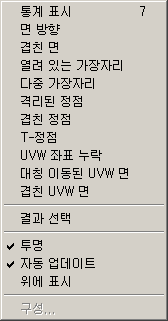

xView에서는 메시 모델을 분석하고 다양한 잠재적 문제 및 오류에 플래그를 지정하며 결과를 그래픽이나 텍스트로 뷰포트에 표시합니다. 테스트에는 격리된 정점 및 겹친 정점, 열려 있는 가장자리, 다양한 UVW 통계 등이 포함됩니다.
또한 xView에서는 강조 표시된 정점이나 가장자리와 같은 그래픽 디스플레이를 하위 오브젝트 선택으로 변환할 수 있습니다. 겹친 가장자리와 같은 관련 확인을 위해 허용 오차 설정(거리)을 변경할 수도 있습니다.
테스트가 활성화되어 있으면 해당 이름이 활성 뷰포트의 맨 위 또는 맨 아래에 나타나므로 xView 메뉴에서 위에 표시 명령을 토글하여 위치를 확인할 수 있습니다. 다음 텍스트를 클릭하면 xView 메뉴를 열 수 있습니다.
xView 뷰포트 표시
테스트 이름 옆에는 상태 메시지가 있습니다. 테스트에 성공하면 메시지에 "14개의 정점"과 같은 결과가 표시되고, 그렇지 않으면 "선택 항목 없음"(xView는 선택된 오브젝트에서만 작동함) 또는 "지원되지 않는 오브젝트 유형"(xView는 편집 가능한 메시 및 폴리 오브젝트에서만 작동함) 등 테스트 실패의 원인이 표시됩니다.
활성 테스트를 구성할 수 있으면 "구성을 하려면 여기를 클릭하십시오"라는 메시지가 테스트 이름 다음의 두 번째 줄에 나타납니다. 일반적으로 구성 가능한 매개변수는 정점 사이처럼 테스트의 최대 거리를 결정하는 허용 오차 설정입니다. 값을 변경하려면 메시지를 클릭하거나 xView 메뉴
구성 명령을 사용합니다.
xView 하위 메뉴의 모든 명령은 사용자 인터페이스 사용자 정의(CUI)에서 사용할 수 있으므로 자주 사용하는 기능에 대해 키보드 바로 가기나 사용자 정의 도구 모음을 정의할 수 있습니다. CUI xView 범주에서 명령 리스트 순환, 뷰포트 표시 토글 등의 추가 동작도 사용할 수 있습니다.

활성 테스트에서 플래그를 지정하고 강조 표시한 하위 오브젝트를 선택합니다. 선택 사항을 보려면 관련 하위 오브젝트 수준으로 이동합니다.
사이에 있는 형상에 관계없이 강조 표시된 하위 오브젝트를 모두 표시합니다.
설정하면 xView에서 자동으로 화면을 다시 그려 매개변수 변경 결과를 표시합니다.
설정하면 텍스트 표시가 활성 뷰포트의 맨 위에 나타납니다. 끄면(기본값) 텍스트가 뷰포트의 맨 아래에 표시됩니다.
현재 테스트의 매개변수가 있는 경우 해당 매개변수를 설정하는 작은 대화상자를 엽니다. 매개변수가 없으면 이 옵션은 사용할 수 없습니다.
