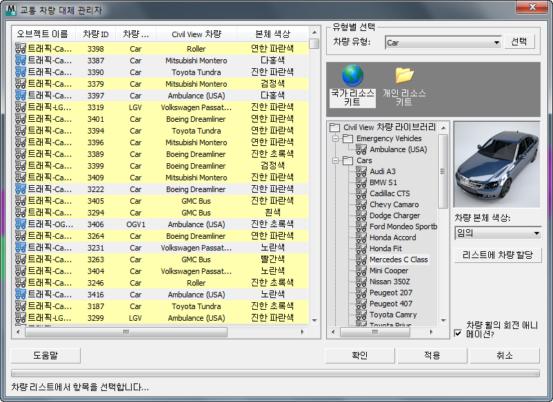

이 패널을 사용하면 가져온 각 차량에 처음 적용된 단순 상자 형상을 전체 차량 메시로 대체할 수 있습니다.
이 패널에서는 Civil View의 표준 차량 라이브러리를 차량 메시의 소스로 사용하며 Civil View 오브젝트 배치 스타일 편집기와 유사한 방식으로 작동합니다.
이 패널에서는 다음 기능을 지원합니다.
임의 챠랑 본체 유형 및 차량 본체 색상에 대한 지원을 조합하면 애니메이션의 복잡한 교통을 사실적으로 나타내기가 쉬워집니다. 사용할 수 있는 차량 라이브러리가 제한된 경우에도 마찬가지입니다.
다음 두 방법 중 하나로 표면 추적을 받을 차량 오브젝트를 선택할 수 있습니다.
드롭다운 리스트를 사용하여 대체할 유형을 선택한 다음 선택을 클릭합니다.
차량 오브젝트 리스트에서 선택한 항목에 적용할 임의 또는 개별 Civil View 차량 유형을 선택할 수 있습니다.

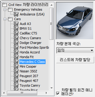

이 패널을 사용하여 주 차량 오브젝트 리스트에서 현재 선택한 차량에 할당할 표준 Civil View 차량 라이브러리의 차량 메시를 결정합니다. 선택한 차량 오브젝트에 차량 라이브러리 정의를 할당하려면 다음 중 하나를 수행합니다.
3ds Max Design 뷰포트에는 할당 버튼을 클릭한 다음에야 대체가 표시됩니다.
