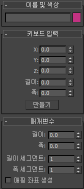

이름 및 색상 롤아웃
이름 및 색상 롤아웃을 사용하면 오브젝트 이름을 변경하고 와이어프레임 색상을 변경할 수 있습니다.
키보드 입력 롤아웃
X/Y/Z
패치 중심을 설정합니다.
길이
패치 길이를 설정합니다.
패치 폭을 설정합니다.
만들기
XYZ, 길이 및 폭 값을 기반으로 패치를 만듭니다.
매개변수 롤아웃
길이, 폭
현재 단위로 그리드 치수를 설정합니다.
길이, 폭 세그먼트
그리드의 길이와 폭을 따라 면 수를 결정합니다. 기본값은 1입니다.
세그먼트를 늘리면 쿼드 패치의 밀도가 현저하게 올라갑니다. 한 측면에 있는 두 세그먼트의 쿼드 패치에는 288개의 면이 포함됩니다. 최대 세그먼트 수는 100입니다. 세그먼트 값이 크면 성능이 저하될 수 있습니다.
매핑 좌표 생성
매핑된 재질을 적용할 맵 좌표를 만듭니다. 기본적으로 해제되어 있습니다.
