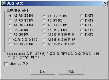

인터페이스
DDS가 출력 형식으로 선택되면, 출력 파일 렌더링 대화상자에서 렌더 또는 설정을 클릭하여 DDS 구성 대화상자를 나타냅니다.
표면/볼륨 형식 그룹
DDS는 RGB(빨강, 초록색, 파랑), 선택적 알파 채널(투명) 및 가능한 미사용 비트 등에 할당된 픽셀 수에 따라 다양한 출력 형식을 지원합니다. 또한 여러 압축 형식도 있습니다.
- A8 R8 G8 B8픽셀당 32비트, RGB 및 알파 채널의 경우 픽셀당 8비트.
- A1 R5 G5 B5픽셀당 16비트, RGB 채널의 경우 픽셀당 5비트, 알파 채널의 경우 픽셀당 1비트.
- A4 R4 G4 B4픽셀당 16비트, RGB 및 알파 채널의 경우 픽셀당 4비트.
- R8 G8 B8픽셀당 24비트, RGB 채널의 경우 픽셀당 8, 알파 없음.
- R5 G6 B5픽셀당 16비트, R 및 B 채널의 경우 픽셀당 5비트, G 채널의 경우 픽셀당 6비트, 알파 없음.
- A2 R10 G10 B10픽셀당 32비트, RGB 채널의 경우 픽셀당 10비트, 알파 채널의 경우 2비트.
- X8 R8 G8 B8픽셀당 32비트, RGB 채널의 경우 픽셀당 8비트, 미사용 8비트, 알파 없음.
- X1 R5 G5 B5픽셀당 16비트, RGB 채널의 경우 5비트, 미사용 1비트, 알파 없음.
- R3 G3 B2픽셀당 8비트, R 및 G 채널의 경우 각각 3비트, B 채널의 경우 2비트, 알파 없음.
- A8 R3 G3 B2픽셀당 16비트, R 및 G 채널의 경우 각각 3비트, B 채널의 경우 2비트, 알파 채널의 경우 8비트
- X4 R4 G4 B4픽셀당 16비트, RGB 채널의 경우 각각 4비트, 미사용 4비트.
- A16 B16 G16 R16픽셀당 64비트, RGB 및 알파 채널의 경우 각각 16비트.
- A16 B16 G16 R16F각 채널(알파, 파랑, 초록색, 빨강)에 대해 각각 16비트를 사용하는 64비트 부동 소수점 형식.
- A32 B32 G32 R32F각 채널(알파, 파랑, 초록색, 빨강)에 대해 각각 32비트를 사용하는 128비트 부동 소수점 형식.
- DXT11비트 알파가 있는 압축 형식.
- DXT24비트 프리멀티플라이드 알파가 있는 압축 형식.
- DXT34비트 알파(프리멀티플라이드 없음)가 있는 압축 형식.
- DXT4보간 및 프리멀티플라이드 알파가 있는 압축 형식.
- DXT5보간 알파가 있고 프리멀티플라이드가 없는 압축 형식.
- 밉맵 생성
- 설정한 경우 이미지에 대한 밉맵을 생성합니다. 기본적으로 해제되어 있습니다.
밉맵은 정밀도가 떨어지는 비트맵 세트입니다. 첫 번째 비트맵은 원래 이미지 크기의 절반이며 다음 비트맵은 다시 이 크기의 절반이 되는 식으로 1픽셀까지 줄어듭니다. 피라미드처럼 구성된다고 생각할 수 있습니다. 이를 사용하여 표시 시간을 최적화하고 텍스처를 전체 크기보다 작게 표시할 때 앨리어싱을 줄일 수 있습니다. 예를 들어, 원 DDS 이미지가 512 x 512픽셀이나 표시되는 영역은 100 x 100픽셀에 불과할 경우 표시 장치는 128 x 128 밉맵과 64 x 64 밉맵 사이에서 보간합니다.
