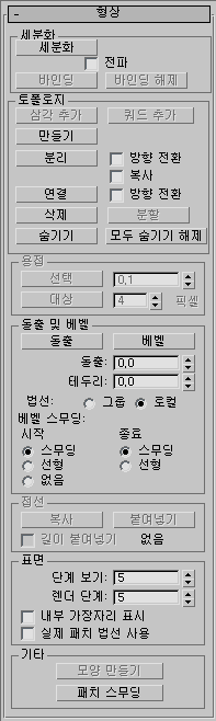

형상 롤아웃
이러한 컨트롤에 대한 자세한 내용은 형상 롤아웃(패치)을 참조하십시오.
