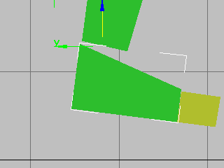

착지 상태: 프레임 14의 뒤꿈치에 피벗 고정
발 뒤꿈치가 지면에 닿습니다. 키 정보 롤아웃에서 고정 키 설정을 클릭하여 오브젝트 공간 및 이전 키에 결합을 설정한 상태에서 IK 혼합=1.0으로 설정합니다. 발 뒤꿈치에서 피벗이 선택됩니다.

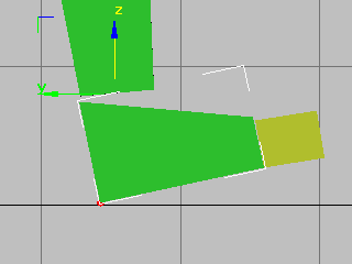

피벗점은 발 볼을 프레임 16에서 들어올립니다.
다음 프레임 키도 고정 키로 발이 지면에 닿습니다. 키 정보 롤아웃에서 고정 키 설정을 선택합니다. 발 볼의 피벗을 선택합니다.
고정 키를 프레임 17에서 피벗을 잠그도록 설정
이 키에는 발 볼의 피벗이 있습니다. 고정 키 설정을 클릭합니다. 발 볼의 피벗이 있는 두 연속 키는 발 볼 주위로 발을 회전해야 합니다.

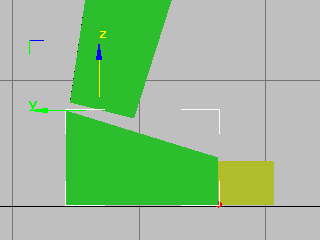

뒤꿈치를 들어올리고 프레임 18에서 발가락이 지면에 닿음
발 볼에서 피벗 주위에 발을 회전한 다음 발가락의 피벗으로 다른 고정 키를 설정합니다.

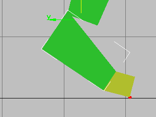

발은 프레임 19의 발가락 끝에서 피벗을 회전합니다.
발가락 끝에 피벗이 있는 다른 고정 키가 있고 발이 발가락 끝에서 회전합니다.

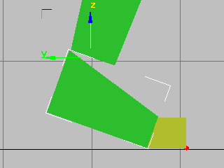

자유 키로 프레임 20에서 지면에서 떨어지는 발을 만들 수 있습니다.
자유 키 설정을 클릭하여 자유 키를 설정하면 발이 지면에서 떨어집니다.
