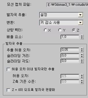

모션 캡처 파일
가져올 파일을 표시합니다.
발자국 추출
모션 캡처 데이터는 다음 세 가지 중 한 가지 방법으로 Biped에 적용될 수 있습니다.
  • 없음: 자유형발자국이 추출되지 않습니다.
    수영 또는 날기 모션 데이터의 경우 발자국 축출이 필요하지 않습니다. 기존의 캐릭터 키프레이밍 방법에서는 발자국 또는 Biped 역학 없이 이 옵션을 사용하여 Biped를 키프레이밍합니다. 이것이 기본적인 자유형 애니메이션입니다.
  • 설정발자국을 추출합니다.
    모션 캡처 데이터의 방향 및 스타일은 쉽게 편집됩니다.
    가져오기 후, Biped의 발가락 구조에 대한 변경을 허용합니다. 발자국은 캐릭터의 모션이 모션 캡처 가져오기와 관련된 일반적인 문제점인 발-발가락-지면 접촉을 항상 올바르게 유지하도록 다시 조정합니다.
    모션 데이터의 잘못된 “푸트 슬라이딩” 이 수정됩니다.
  • 기존에 맞춤기존 발자국에 맞게 조정합니다.
    발자국 모션과 날기, 수영, 떨어지기 또는 텀블링 모션을 모두 가지고 있는 모션 데이터와 함께 사용합니다.
    먼저 발자국 추출 수행을 사용하여 모션 데이터를 로드합니다. 트랙 뷰에서 데이터의 날기, 수영 또는 떨어지기 부분에 대한 자유형 기간을 만든 다음, 동일한 모션 캡처 파일을 기존에 맞춤 옵션을 사용하여 다시 로드합니다. Biped 역학의 영향이 없는 모션 캡처 파일의 데이터와 함께 자유형 영역이 로드됩니다.
변환
키 처리 유형을 선택합니다.
  • 키 감소 사용간단한 키 편집을 위해 키를 감소시킵니다.
  • 키 감소 없음키를 감소시키지 않습니다. 키가 이미 감소된 파일에서 또는 원시 모션 캡처 파일의 모든 데이터를 사용해 작업하려는 경우에 사용합니다.
    주: 모션 캡처 롤아웃의 측정 컨트롤을 활성화하려면 첫번째로 가져오는 마커 파일은 키 감소 또는 발자국 축출없이 로드되어야 합니다.
  • 버퍼만 로드데이터를 Biped에 적용하지 않고, 모션 캡처 버퍼로만 로드합니다. 편집된 버전을 원본과 비교하거나 모션 캡처 버퍼의 자세를 장면의 Biped에 붙여넣는 데 사용합니다.
    팁: 필터링된 데이터를 원시 모션 캡처 데이터와 비교하려면 감소 키를 끄기보다는 모션 캡처 롤아웃의 버퍼 표시를 사용합니다.
상향 벡터
모션 캡처 데이터에 사용되는 수직 축을 설정합니다.
배율 요소
저장된 탤런트 크기를 이 값만큼 늘리고, 이에 맞게 Biped의 크기를 조정합니다.
발자국 추출 그룹
이 그룹의 옵션은 발자국 추출이 켜져 있는 경우에 활성입니다.
추출 허용 오차
발자국 추출의 민감도를 설정합니다. character studio는 추출 허용 오차 값으로 지정된 거리를 초과하여 발이 이동하지 않는지 확인하여 발자국이 있는지 여부를 결정합니다. 숫자가 작을수록 더 민감해지고 더 많은 발자국을 추출합니다. 값은 발 길이의 백분율입니다.
기본값은 0.15입니다. 발자국이 너무 많이 생성되면 이 값을 0.2나 0.25로 늘립니다.
슬라이딩 거리
위치 허용 오차에 도달하면 슬라이딩 발자국을 만듭니다. 이 값은 발 길이의 백분율입니다. 슬라이딩 발자국이 생성되기 전에 발은 기본적으로 자체 거리(100)를 슬라이딩해야 합니다.
슬라이딩 발이 포함된 모션 캡처 파일에 이 옵션을 사용합니다. "착지" 상태 키(Biped 발이 처음으로 발자국에 닿음)에서 Biped 발에 대해 IK 혼합 0을 설정하여 수동으로 슬라이딩 발자국을 만들 수 있습니다.
주: 슬라이딩 발자국은 중심을 통과하는 선이 있는 발자국으로 표시됩니다.
슬라이딩 각도
회전 허용 오차에 도달하면 슬라이딩 발자국을 만듭니다. 이 값의 단위는 도이며, 기본값은 높음(360도)으로 설정됩니다. 발은 슬라이딩 발자국이 생성되기 전에 완전히 회전해야 합니다.
댄스 모션과 같이 회전하는 발이 포함된 모션 캡처 파일에 이 옵션을 사용합니다.
허용 오차 이내 발자국만 추출
Z축 허용 오차를 설정합니다. 이 컨트롤은 지정된 지면 범위에 없는 발자국을 필터링합니다. 호핑이나 야구공 던지기와 같이 한 발이 지면에서 떨어져 고정될 수 있지만 해당 위치가 발자국으로 간주되지 않는 모션을 필터링할 때 이 옵션을 사용합니다.
  • 허용 오차값은 다리 길이의 백분율입니다.
  • Z 수준에서Z 값(지면)을 설정합니다.
Z = 0이 되도록 발자국 편평화
추출된 발자국을 Z=0으로 이동합니다. 이 옵션을 사용하여 추출 발자국의 미세한 높이 차이를 편평화합니다.
프레임 로드 그룹
시작
해당 프레임에서 가져오기를 시작합니다. 기본값은 첫 번째 프레임인 프레임 0입니다.
해당 프레임에서 가져오기를 중지합니다. 기본값은 클립의 마지막 프레임입니다.
루프
여기서 설정된 값만큼 데이터를 루핑합니다.
이것은 상대적입니다. 이전 루프가 끝나는 위치에서 연속 루프가 시작됩니다. 클립은 블렌드되지 않으며 원본 클립이 루핑하도록 설계되지 않은 경우 편집해야 할 수도 있습니다.
루핑하도록 설계된 클립에 사용합니다.
주: 일반적으로 발자국 추출이 꺼져 있는 경우에 가장 잘 작동합니다.

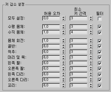

키 감소 설정 그룹
감소 키은 원본 모션을 그대로 유지하고 효과적으로 모션 캡처 파일에 있는 키의 80% 이상을 필터링하므로 Biped 애니메이션의 수정 프로세스가 훨씬 간단해집니다.
허용 오차 및 최소 키 간격 설정을 사용하여 특정 트랙(몸체 부분)의 감소 키를 미세 조정합니다. 필터 열에서 트랙을 필터링할 것인지 여부를 지정합니다.
이러한 설정은 변환이 키 감소 사용으로 설정된 경우에만 사용할 수 있습니다.
허용 오차
트랙의 최대 각 또는 위치 편차를 설정합니다.
값은 위치 트랙의 변환 단위 및 회전 트랙의 도로 표시됩니다.
최소 키 간격
키 사이의 최소 프레임 수를 설정합니다.
허용 오차가 먼저 계산되고 최소 키 간격이 추가 감소 키를 계산합니다.
머리 트랙의 최소 키 간격 값이 10이면, 이 트랙에서는 두 키가 10 프레임보다 가깝지 않습니다.
필터
트랙으로의 모션 캡처 데이터 필터링을 방지하려면 끕니다. 꺼져 있으면 트랙에 대한 감소 키가 발생하지 않습니다.
모두 설정
이 필드에 설정된 값으로 모든 트랙을 강제 실행합니다.
값이 높으면 원본 모션을 유지하는 동안 가능한 키 감소 정도를 결정할 수 있습니다.

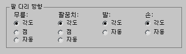

팔 다리 방향 그룹
Biped 팔꿈치 및 무릎 힌지 관절은 각각 어깨-팔꿈치-손목 및 엉덩이-무릎-발목으로 형성되는 삼각형과 직각입니다. 각도 또는 포인트 방법을 사용하여 이 규칙을 위반하는 모션 캡처 데이터의 오류를 해결합니다.
  • 발목무릎 또는 팔꿈치 위치를 이동하여 Biped 관절 키를 만듭니다.
  • 어깨-팔꿈치-손목 또는 엉덩이-무릎-발목을 회전하여 Biped 관절 키를 만듭니다.
  • 자동모션 캡처 데이터에서 정확한 손 및 발 위치를 읽습니다. 그런 다음 character studio가 자연스러운 위치에 무릎 및 팔꿈치를 배치합니다. 뛰기 및 걷기를 포함한 마커 파일의 경우, 이 옵션은 사용된 마커의 수 및 배치된 위치에 관계없이 거의 즉시로 데이터를 정리할 수 있습니다.
