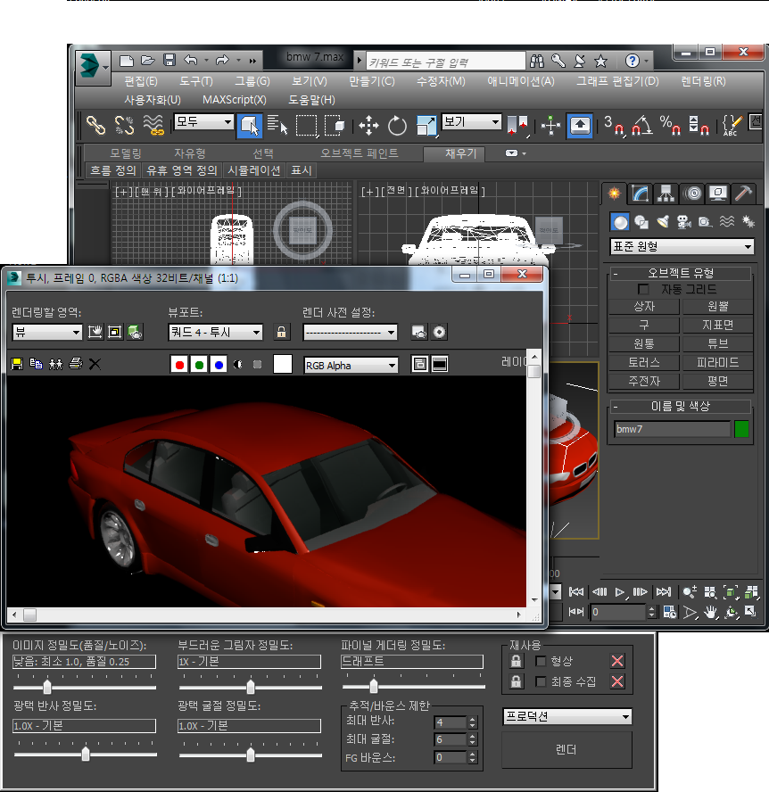

다중 뷰를 표시하는 뷰포트 레이아웃 및 고정된 도구 모음이 있는 3ds Max 주 창입니다.

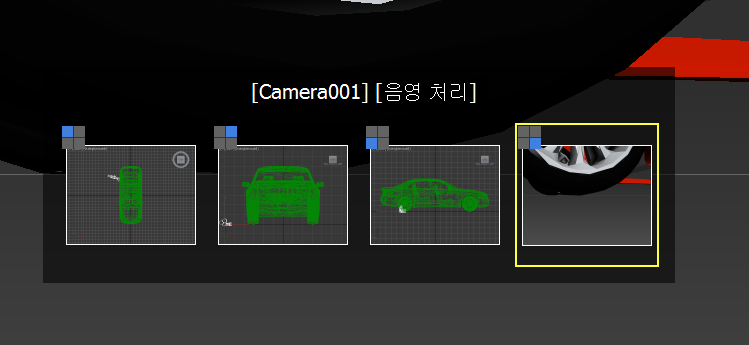

최대화된 뷰포트를 전환하기 위한 오버레이 축소판
