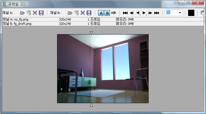

RAM 플레이어는 이미지와 이미지 시퀀스를 RAM에 로드하고 서로 다른 프레임 속도로 표시합니다. 이 유틸리티에는 A와 B의 두 채널이 있습니다. 다른 두 이미지 또는 시퀀스를 채널에 로드하여 함께 표시하거나 재생하여 쉽게 비교할 수 있습니다.
이미지의 반대쪽 가장자리에 삼각형으로 표시되는 두 채널 사이의 디바이더 위치를 설정하려면 채널 표시 창에서 드래그합니다. 애니메이션을 스크럽하려면 마우스 오른쪽 버튼을 누른 채 드래그합니다. 오른쪽으로 드래그하면 앞으로 이동하고 왼쪽으로 드래그하면 다시 감깁니다.

설정하면 채널 A에 로드된 파일이 표시됩니다. 두 채널을 모두 설정하면 화면 분할 마커가 두 개의 삼각형으로 표시됩니다. 이러한 마커는 채널 A가 끝나고 채널 B가 시작되는 위치를 표시합니다.
(마우스 왼쪽 버튼)을 사용하여 디바이더를 이동할 수 있습니다.
설정하면 채널 B에 로드된 파일이 표시됩니다. 두 채널을 모두 설정하면 화면 분할 마커가 두 개의 삼각형으로 표시됩니다. 이러한 마커는 채널 A가 끝나고 채널 B가 시작되는 위치를 표시합니다.
