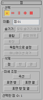

점 하위 오브젝트 선택 컨트롤
(기본값) 설정하면 개별 점을 클릭하여 선택하거나 영역을 드래그하여 점 그룹을 선택할 수 있습니다.
설정하면 점을 클릭할 때 해당 점이 속한 전체 행이 선택됩니다. 드래그하면 영역의 모든 행을 선택할 수 있습니다.
점이 곡선에 있는 경우 점행을 사용하여 곡선에 있는 모든 점을 선택할 수 있습니다.
설정하면 점을 클릭할 때 해당 점이 속한 전체 열이 선택됩니다. 드래그하면 영역의 모든 열을 선택할 수 있습니다.
점이 곡선에 있는 경우에는 점열을 사용하면 단일 점만 선택됩니다.
설정하면 점을 클릭할 때 해당 점이 속한 행과 열이 모두 선택됩니다. 드래그하면 영역의 모든 행과 열을 선택할 수 있습니다.
설정하면 클릭하거나 드래그할 때 곡선이나 표면에 있는 모든 점이 선택됩니다.
현재 선택한 점의 이름을 표시합니다. 다중 점을 선택한 경우 비활성화됩니다.
기본적으로 이름에서는 "점" 다음에 시퀀스 번호가 옵니다. 이 필드를 사용하여 점에 원하는 이름을 지정할 수 있습니다.
현재 선택한 점을 숨기려면 클릭합니다.
숨겨진 모든 점을 표시하려면 클릭합니다.
점을 다른 점에 융합합니다. CV를 점에 융합할 수 없으며 그 반대도 마찬가지입니다. 이 방법이 두 곡선이나 표면을 연결할 수 있는 유일한 방법입니다. 또한 표면과 곡선의 모양을 변경할 수 있는 방법이기도 합니다.
점을 융합해도 두 점 하위 오브젝트가 결합되지는 않습니다. 점 융합은 연결되어 있지만 별개의 하위 오브젝트로 남아 있어서 나중에 융합 해제할 수 있습니다.
융합된 점은 융합을 해제할 때까지 단일 점으로 동작합니다.
융합된 점은 고유한 색으로 표시됩니다. 기본값은 자주색입니다. 사용자 인터페이스 사용자 정의 대화상자의 색상 패널을 사용하여 이 색을 변경할 수 있습니다.
융합된 점의 융합을 해제합니다.
점 곡선을 확장합니다. 곡선 끝에서 드래그하여 새 점을 추가하면 곡선이 확장됩니다.
점이 독립적인 경우 사용할 수 없습니다. 점이 종속되어 있는 경우 이 버튼을 클릭하면 점을 독립적으로 만듭니다.
선택한 점에서 애니메이션 제어기를 제거합니다.
이 그룹의 버튼을 사용하면 하나 이상의 점을 삭제할 수 있습니다.
곡선의 단일 점 또는 표면의 점 행과 열을 삭제합니다.
표면에서 행을 삭제합니다.
표면에서 열을 삭제합니다.
이 그룹의 버튼을 사용하면 점 곡선 또는 표면에 점을 추가하여 해당 곡선 또는 표면을 미세조정할 수 있습니다.
점 곡선에 점을 추가합니다.
점 표면에 점 행을 추가합니다.
점 표면에 점 열을 추가합니다.
점 표면에 행과 열을 모두 추가합니다. 표면에서 클릭한 위치에서 해당 행과 열이 교차합니다.
이 텍스트 필드에는 현재 선택한 점 수가 표시됩니다.
