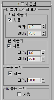

IK 표시 옵션 롤아웃
이 롤아웃의 옵션으로 비틀기 조작자의 디스플레이와 IK 체인 오브젝트를 설정합니다.
팁: 비틀기 조작자를 표시하고 조정하려면
선택 및 조작을 설정합니다.
시작 비틀기 그룹
- 사용
- 시작 비틀기 조작자 표시를 켭니다. 기본적으로 설정되어 있습니다.
- 크기
- 시작 비틀기 조작자의 크기를 설정합니다. 기본값은 1.0입니다.
- 길이
- 시작 비틀기 조작자의 길이를 설정합니다. 기본값=75.0
끝 비틀기 그룹
- 사용
- 끝 비틀기 조작자 표시를 켭니다. 기본적으로 설정되어 있습니다.
- 크기
- 끝 비틀기 조작자의 크기를 설정합니다. 기본값은 1.0입니다.
- 길이
- 끝 비틀기 조작자의 길이를 설정합니다. 기본값=75.0.
목표 표시 그룹
- 사용
- IK 목표의 표시를 켭니다. 기본적으로 설정되어 있습니다.
- 크기
- IK 목표의 크기를 설정합니다. 기본값=30.0.
IK 솔버 표시 그룹
- 사용
- IK 체인 오브젝트의 표시를 켭니다. 기본적으로 해제되어 있습니다.
